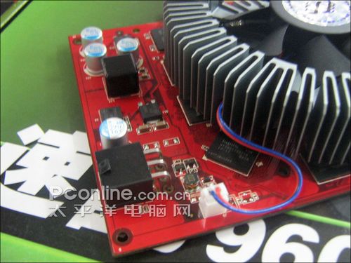

标题: 换场管后,显存烫手,怎么解决? [打印本页]
作者: deodar    时间: 2014-2-25 13:07
标题: 换场管后,显存烫手,怎么解决?
双敏速配 9600GT 玩家战斗版,原来是好的显卡,因为其它显卡要用一个RT9259A芯片,就从它上面临时取下,把坏的RT9259A安装到这个9600后,烧了一个上管,之后再把好的RT9259A换上,更换上管后,发现显卡有一个显存特别烫手,而且显卡花屏了,大花的那种,
  就是这个显存很热,
查显存供电 2V,显存是GDDR3
作者: hfgjinggxj    时间: 2014-2-25 13:28
显存已经烧掉了吧?换显存。查通电瞬间有没有高电压浪涌现象
作者: deodar    时间: 2014-2-25 17:06
hfgjinggxj 发表于 2014-2-25 13:28
显存已经烧掉了吧?换显存。查通电瞬间有没有高电压浪涌现象
没有BGA,没有示波器
作者: 爱过你    时间: 2014-2-25 19:42
显存烧了 ,
作者: 时速电脑    时间: 2014-2-25 19:48
显存有问题了
