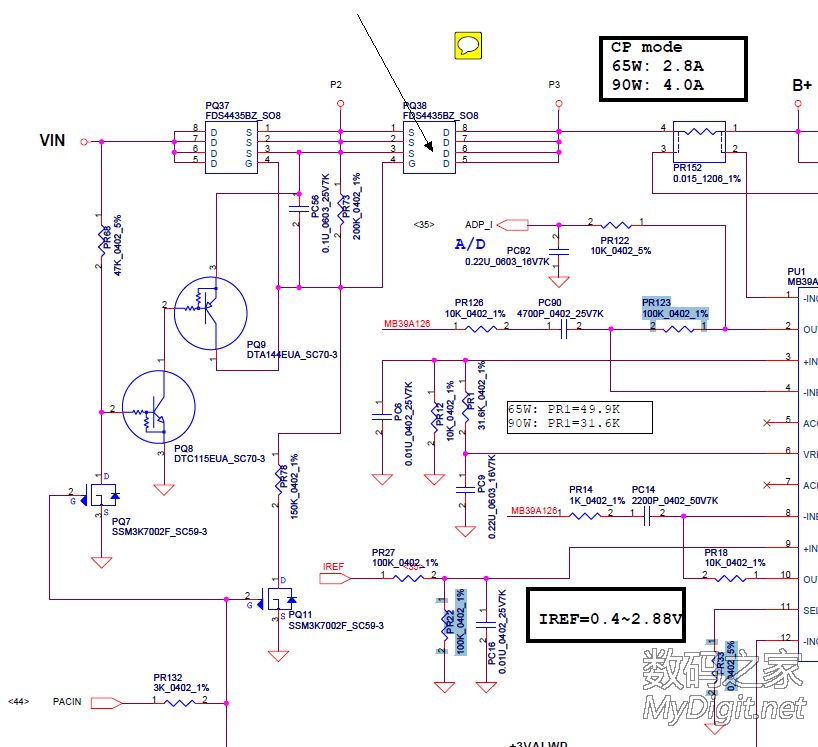

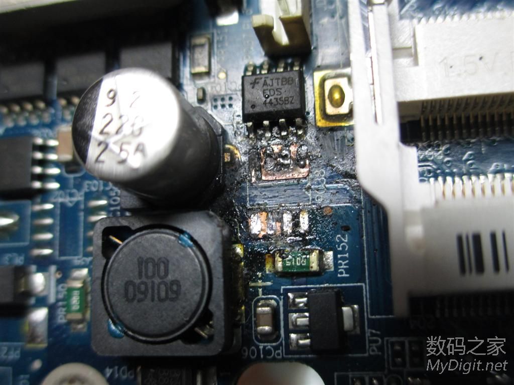

=别人扔个电脑给我,联想V450的,目测一个3358BZ烧焦了,用3358可以代换吗?
今天花了10块钱买了100积分,在咱们论坛下载了张图纸。

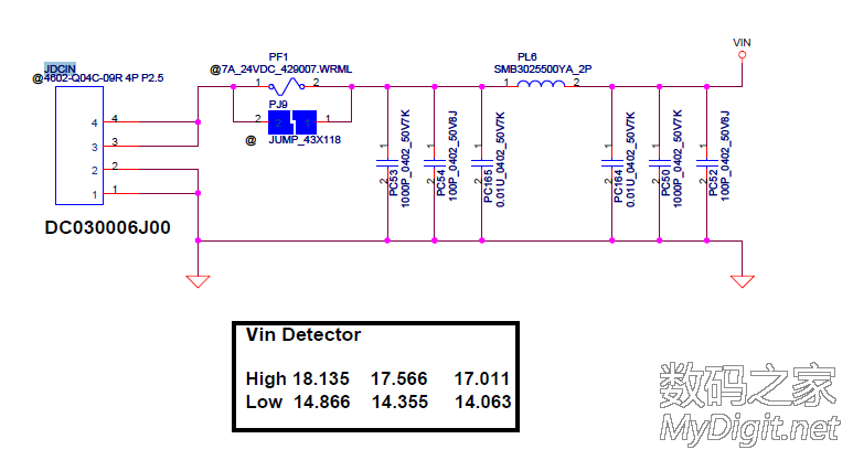

目前的疑问,我看图纸上有保险丝,可是板子上对应的地方只有两个焊点,是不是要用根导线连接一下?
目前+B(也就是3358后级)对地11欧姆,正常吗》?PQ37  1脚对8脚短路,PR152正常。
还需要测量哪?
谢谢大家。我是修电视的,笔记本高端货,没搞过!
上图。

目前+B(也就是3358后级)对地11欧姆.有短路
PJ9用焊锡直接连
PQ37坏了
下步先看隔离保护及充电电路工作情况

B+肯定短路了  你先排除短路在下一步测试

PQ37都短路了  ,  先将坏的换了吧 。
作者: snxwy888    时间: 2014-1-24 23:52
3358旁边还有个MOS管,估计拆了,公共点就会恢复正常。。。最多再换了这个单元电路的PWM芯片,这机就行了。。修电视就安心修电视吧,别来掺和本本了

你的后级有短路既然是烧坏的  首先要把烧糊的板层 刮开 ……相信你可以的  加油

不要用欧姆档 二极管档比较好用,B+短路了  查查MOS管  先排除短路在进行下一步

挖开烧胡的地方洗板水洗干净了 看下有没有板层穿了没穿就好了

南桥坏了,一个洞

南桥有个洞,说是连接打印机时坏掉的,打印机都也坏了

既然PQ37DS间短路,那你得看他是N沟道还是P沟道的管子,目测PQ37是P沟道的管子,所以短路就对了。还有你说B+对地11欧姆,那坑定B+有短路,最简单方法 烧

不是没用援助之手,是因为你必须先了解本子的电路原理才可以去判断和维修。那个B+点11偶肯定不正常,倒是有点像哪个电源管的上管短路造成的,大概10偶左右的芯片NB和显卡供电,去查查吧。祝你好运

后面没有短路的话直接连起来,电池就不能用了
