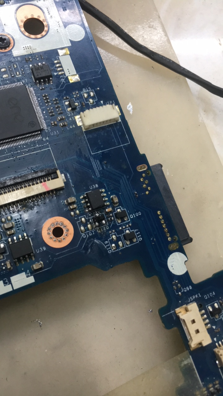

541872190 发表于 2014-1-8 20:26 我没看懂,楼主,一脚电压5V?哪里来的?你不是说那100K电阻没装吗?看电路图有电也就是3.3V啊,我看你标题 ...
用功学习 发表于 2014-1-9 10:31 R653电阻1脚直接连接到+5VALW待机电压的,图纸上是没有用料的。这个板子是SUSP连接到+RTCVCC电路有故障, ...
