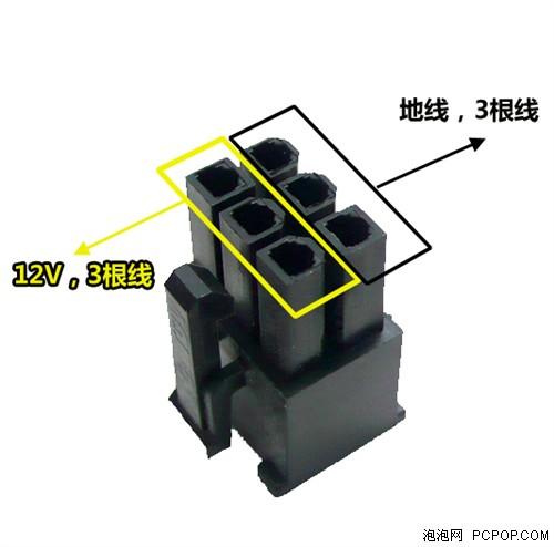

下图是我的显卡接口,注意上面是卡扣,测量得知上面三跟线,两侧为地,中间跑丢了,但不接地;下面三根线连通,估计是12v
下面是我百度到的图片:
还有一张
可以说三张图片,三种定义。难道显卡的6pin接口不是统一的?

接口有插头和插座之分,卡上的是座,第二张图上是插头。配上去一点也不错,是你自己钻牛角里去了。这种东西用表一测全都清楚。你若想学修卡,就不要去纠结这种事情。把注意力放在了解显卡的结构、原理上才是正道。

我当然分得清座和头,第二图也能插到第一图的座中,不过好像12v和地好像是反的。
另外我实际测量我的卡,应该是三根地线的中间那根连接的是细小的信号,打值不是0.
如果我有带6pin的电源,我也不纠结了,直接插上。因为手里没有,但显卡需要,所以想临时改装一个,这才搜资料并发问的
