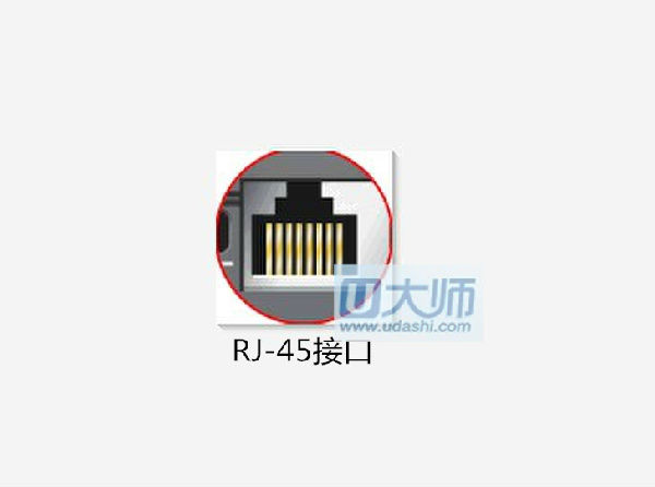

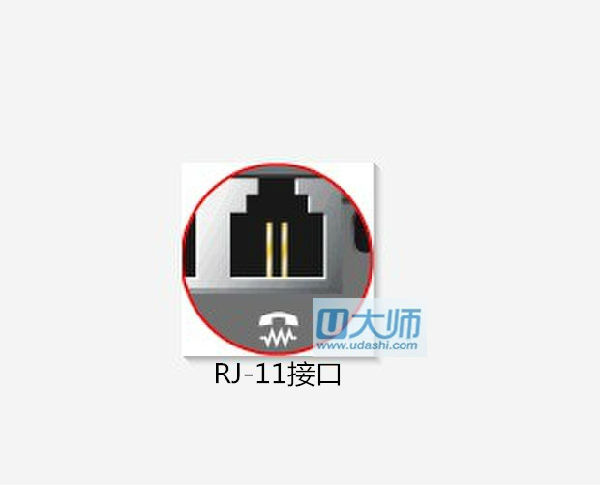

1.确认电话线连接着
RJ-11接口而不是RJ-45接口。
2.确保电话线与墙上的电话接口连接着。除开电话、电话应答机、电压器和分线盒等设备,如果可以的话,请使用其他一个电话线或电话接口进行测试。
