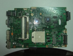

今天修了一台华硕K40AB的主板,电流是0.02按开关键没反应,待机芯片换了,IO换了,侍机电压正常就是不触发。是装CPU风扇的时候搞断路了,点位图和图纸都有,就是修不好,该查的都查了,,,不知道这板子充放电芯片有没有影响IO,,,不知道侍之前是出来多少个电压的。。
求IO侍机之前电压,3V VS是不是侍机就出来的。。IO是IT8500E,,求这IO工作条件。。
华硕K40AB笔记本 待机下3VS电压有没有出来?????
还有一个12VSO没出来,,,侍机是不是该出来的

装CPU风扇的时候搞断路了?哪个位置断路?

显卡上面一点。。有几个点的,侍机电压在上面。。有一个点通充放电芯片,有一个点通IO的,其他几个点是通侍机芯片,,IO和侍机芯片都换了。。侍机电压是正常的,好象是一个芯片没工作是的,想问一下华硕的笔记本侍机之前3VS电压是不是己出来的,IO上面有四个电压一个3VS没出来,其他都有了

短路的地方跑线  跟着查啊

电池拿掉能上电不
作者: 风和云    时间: 2013-10-5 13:32
不是有图纸吗?主要是看供电啊,因为是你插错烧坏的,量供电脚是不是还有短路

哪里短路了?短路的是个什么东西?
