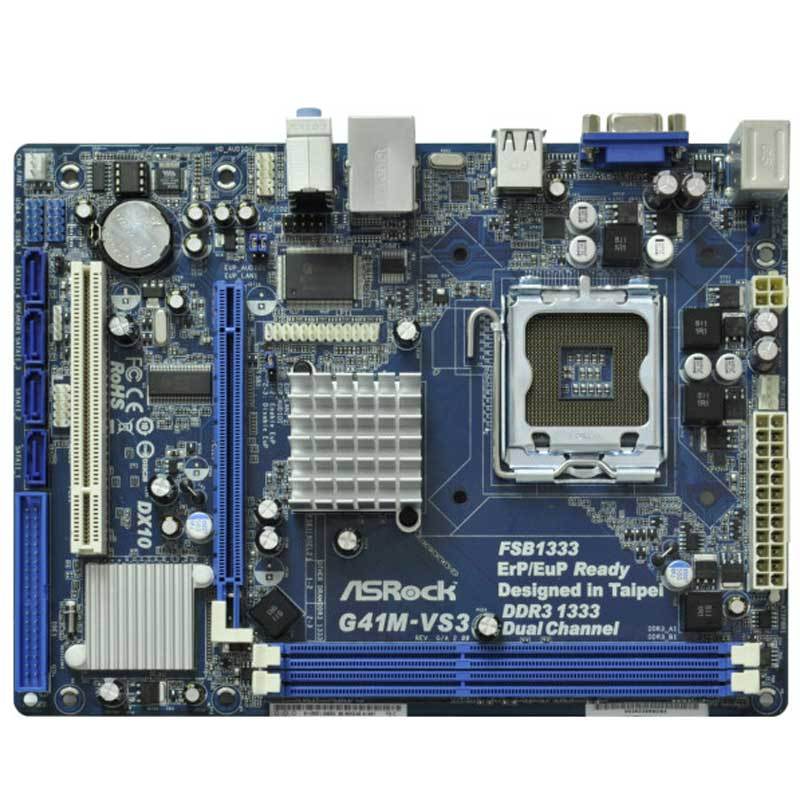

客户主板拿过来后说哪里烧了有糊的气味。
拿到板子后,仔细看了下,发现主板的内存槽上面,电源接口旁边。一RT9045.(疑似这个型号,因为最后一个数字已经烧的看不到了)
上网查了下RT9045的电路,和这主板芯片旁的电路一样所以感觉应该不会错吧!(哪位朋友手上有这个板子,求对照下)
因手头没有RT9045,就上网查了下,说是可以用RT9173代换。但是换过之后主板不复位,CPU,内存,北桥,电压都正常。
现在测VIN 1.7V  REFEN  0.86  VCNTL 5.2V  VOUT 1.7(这个输出正常吗?这个芯片我换了几个了都是这个,)

恩,应该是内存供电的, 我用RT9173代换后。点了几次后,有一个地方有糊了。我去~·是在他附近的一个4501AGM 八脚。
有是找不到我想问下,这个可以用MT4606代换吗?我上去了一个直接烧了。测附近电路也没有短路的啊!

发表于 2013-9-24 17:10:34 | 只看该作者 �
这个VOUT不正确,应该是0.86V的那个值才正常

现在主板旁边一个4501AGM,也烧了,我用4606代换上去,直接就烧。不上管子测得电压是
S2 5V G2 12V S1 G1 都是5V。现在上管子就烧。测周围小东西也没发现短路的小配件。

烧管子的话,你要测试它的G极控制芯片。换芯片,以及测量负载是不是短路了。

VOUT=VREF=0.86.你的VOUT那么高肯定不正常,换同型号芯片试下。

不是,是这个芯片就要输出内存供电的一半。用三脚的电压控制VOUT

在网上查的资料RT9045是可以用RT9173代换的。 代换后电压不正常,就不知道了。
