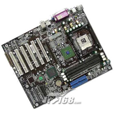

标题: EPOX EP-4G4A主板键盘接口故障 [打印本页]
作者: 北极西瓜    时间: 2008-9-28 16:36
标题: EPOX EP-4G4A主板键盘接口故障
有一块EPOX EP-4G4A主板,845E芯片组。目前主板键盘接口损坏,请大家帮看一下是那里出问题了,感激不尽。
故障描述:
1.已经拿风焊更换了键盘/鼠标接口模组,都是PS2和USB接口的鼠标能用,键盘接口有电过,无信号反应。
2.接上USB键盘无反应,无法进入BIOS。
3.主板表面无明显配件烧毁、损坏痕迹。
4.键盘后面的排阻已经尝试拆过、换过都无法解决。
主板资料:http://product.it168.com/detail/doc/27567/detail.shtml
大家帮帮忙找下原因,谢谢了!
作者: 王大修    时间: 2008-9-28 16:44
第一、下排荣。
第二、换io。
第三、io。
作者: 莫凡    时间: 2008-9-28 16:49
排阻拆了肯定不行呀!要拆排容呀!
作者: 王大修    时间: 2008-9-28 16:51
把排阻安上,要下排荣。
作者: 北极西瓜    时间: 2008-9-28 22:40
额。。。我也是刚开始摸索维修的,有些地方也是一知半解,怯怯的问一句:管键盘的排容在那里啊?不会是CPU供电部分那排吧?
[ 本帖最后由 北极西瓜 于 2008-9-29 13:34 编辑 ]
作者: 王大修    时间: 2008-9-29 14:40
键盘口旁边,黄色的那种。排阻是黑色的。
作者: 盱眙桂林    时间: 2008-9-29 21:46
排容:八个脚,黄色,旁边字母中含有C这个字母.
作者: 决明子    时间: 2008-9-29 22:09
边上,黄色的,NO黑色!
作者: 北极西瓜    时间: 2008-10-3 03:35
额,,试试看,俺是有动手能力没理论知识的半桶水。。。。再次多谢各位达人热心帮忙
作者: 脾气坏坏的    时间: 2008-10-3 07:16
先查看PS2的键盘座
然后在查电路
作者: 难得一休    时间: 2008-10-3 16:28
排容另一端都接地的啊。万用表一打就知道啦
作者: 勿忘    时间: 2009-7-5 17:41
有些板有排容有些没有,把排容拆了也可以正常使用
作者: ----------    时间: 2009-10-21 16:17
我也怯怯的问一句:排容是干嘛用的啊,拆了不会影响什么吗?我这有看到个8脚的黄色的,写着RN3不是C开头的啊...
