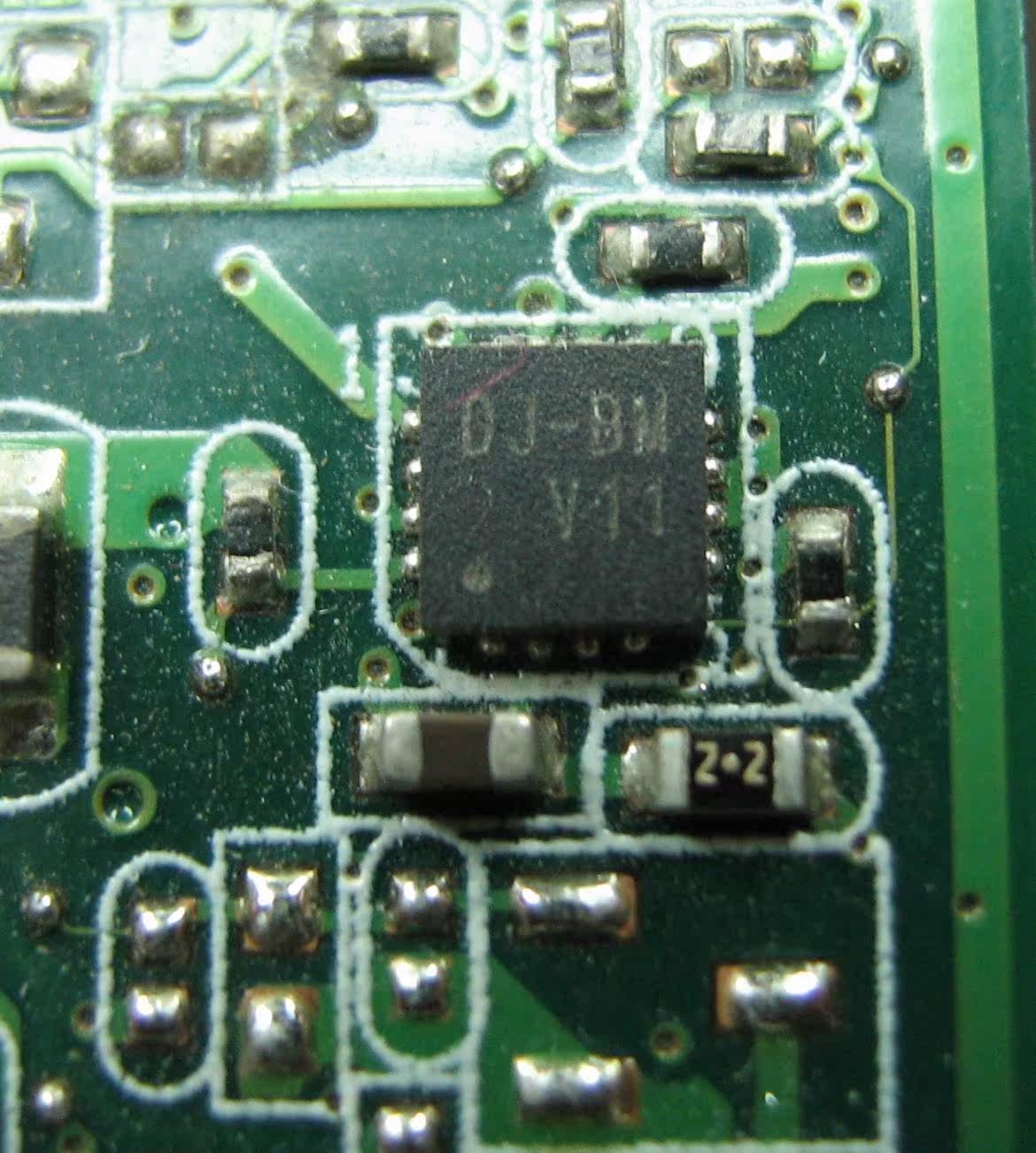

标题: 纯业余,修个华硕 1005PE上网本,主板上这个IC哪位高手认识,谢谢了~
整机不通电,不开机,电池不充电,隔离已经过了,充电芯片MB39A132无参考5V电压,查到RT8152D的7脚无5V的VCC,测量与地短路,拆掉供电电阻,再测,芯片脚依旧短路,芯片肯定挂了。测量5V来电与地有30欧左右电阻,怀疑来电也有问题,因为没有主板电路图,不知道供电路径,用表测着好像和这芯片有关系,哪位知道什么型号,或者有1005P的电路图,不胜感激~
