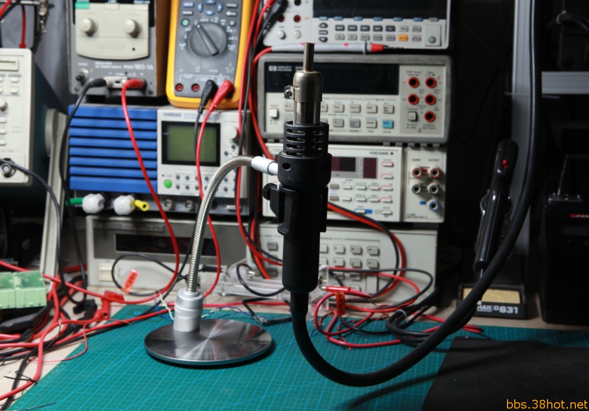

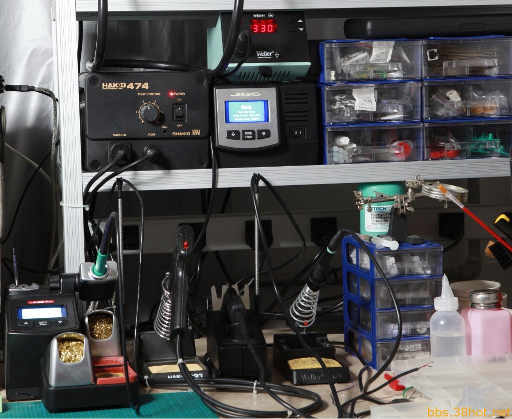

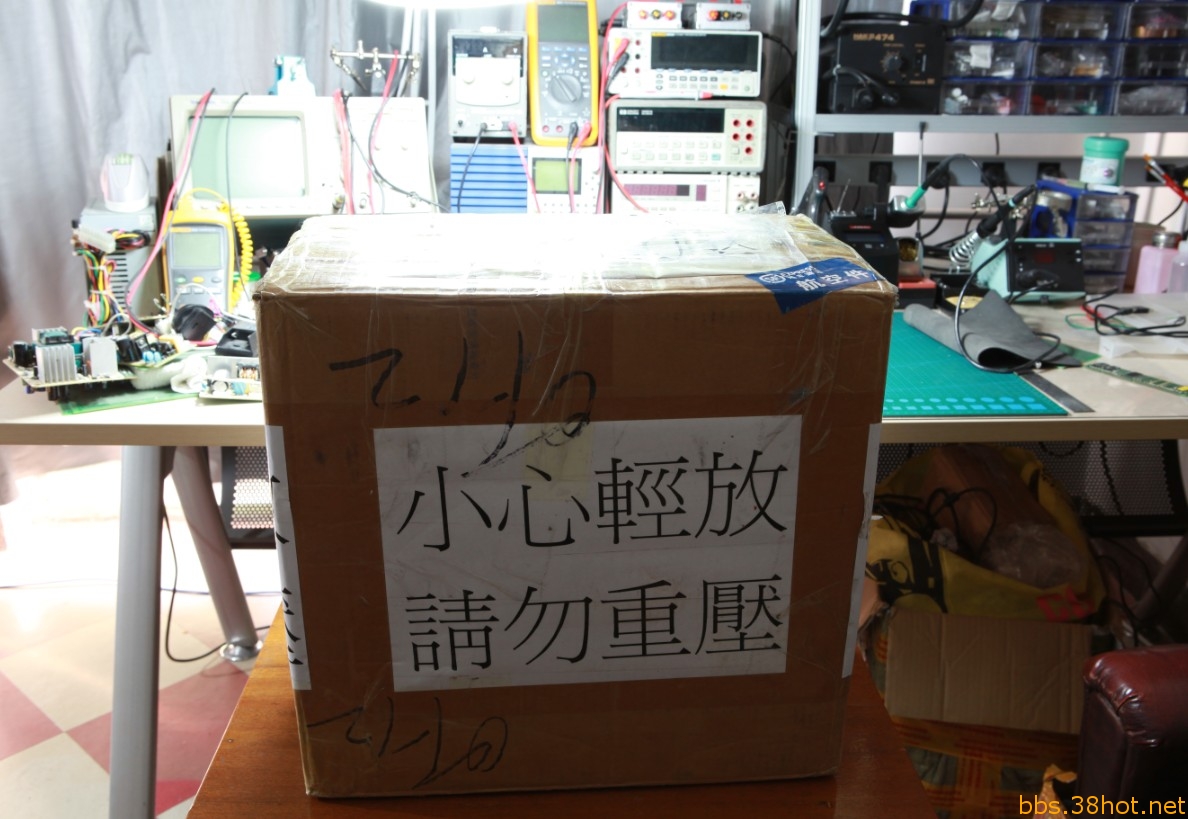

最后晒一下,
我凌乱的工作台,,,,,
够乱的吧,,
其他几个台子更乱,,
没时间打理,
我还是更喜欢整洁的工作环境,
但没法子,,,
我的只能是这样子,,
和上面的一比,,,
真是穷屌丝遇到高富帅,,
次奥,,,,
难受的很~~~~~~~

莫笑花会落 发表于 2013-8-5 08:30
好是羡慕楼主的示波器呀。
不值几个钱,,,HP54520A,,,,淘宝一大把

卫明电脑科技 发表于 2013-8-5 22:26
牛人! 能不能给新手推荐一款  性价比好的  风枪  和  焊台啊 !  谢谢了    不知道买什么的  正发愁那
我喜欢美国OKI奥科   德国乐威 丽莎  西班牙JBC      你是新手,,买日本白光品牌的二手吧,,,
