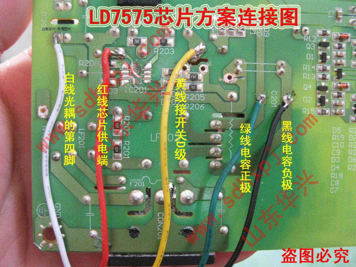

三、使用方法:
1.        拆掉原来板子上的电源芯片(一般8脚),和开关管(mos管)
2.        检查300v的电容,还有负载端的电容外观上有没有鼓包,有问题就先更换
3.        检查负载端有没有短路,ad板,高压板等
4.        接好模块对应的线路,并仔细检查没有接错,如果接错了会引起本模块炸裂
5.        装在原来的散热器位置,注意绝缘,不要短路的
6.        通电,测量电压是不是输出,没有输出的话查原因
四、注意事项:1.        使用本模块之前,请先检测冷端有没有短路,有短路的先维修好,如果电容鼓包了请先换掉,高压包电路短路的也先断开,没有上本模块之前,拆掉原来模块的电源芯片和mos管,这个时候原来开关管中间的电极对热地的电压要有300v左右的电压。
2.        光耦的3脚如果不是接热地,请把3脚接热地,同时把4脚外围的电路拆空,并把白线接到4脚的位置
五、故障排除1.        没输出:接线错误,不可以接错或者漏接,这样只能烧毁芯片,负载端确定没有短路的,光耦有没有为问题
2.        光耦部分的控制不对,光耦1脚不是接地,2脚通过一个电阻接vcc部分
3.        发热严重,如果管子使用不到10分钟,排除负载太重的原因外,检查热端变压器边的二极管和电容损坏
电压不稳定,跳变:负载太轻或者太重,电压持续跳变是负载太轻,打嗝是太重,一般没有接负载的情况可能产生电压轻微跳变,主要由于变压器设计不一样引起,可以给接上负载试试,或  者在5v端接个100欧的电阻在测试,
兼容性题,目前已经测试过多种电源板,种类繁多,
六:特别提醒,维修电源板有一定危险,炸芯片、炸保险这样的事情,是经常见的,个人DIY还请多多谅解 请不要拍啦。

楼主,请问一下,反馈绕组接个整流二极管,并个50V/10UF电容,红线接在电容正极,这接法应该是对的吧,问题是这输出才10V,明显电压不够,改上去模块功率不足,我试过N台机子了,都是这毛病,要怎么解决?
