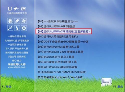

1.使用u大师U盘启动盘制作工具将U盘制作成启动U盘
2.将U盘插上电脑,从U盘启动电脑,进入U盘菜单选择界面,可以选择【01】【02】【03】进入WINPE系统,这里选择【03】,如图:

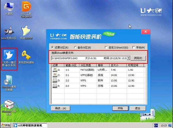

3.双击运行“u大师一键还原备份系统”工具,单击“浏览”,找到刚才准备好的.gho文件,如图:
4.选择好gho文件后,选择系统安装目录,点击“开始”,如图:
5.在提示框中,单击“是”按钮,接下来系统的安装将会自动运行,如图:
