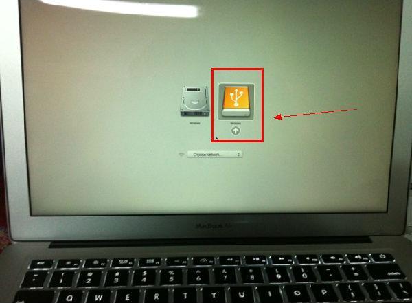

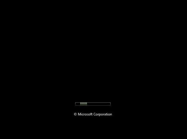

2.将U盘插上电脑,重启电脑,由于苹果笔记本没有Bios设置,想用U盘启动通常插入U盘,电脑启动时长按“optin键”,便会进入一个开机启动选项界面,如图:
3.使用方向键选择右边的“U盘启动”,按回车键进入,如图:

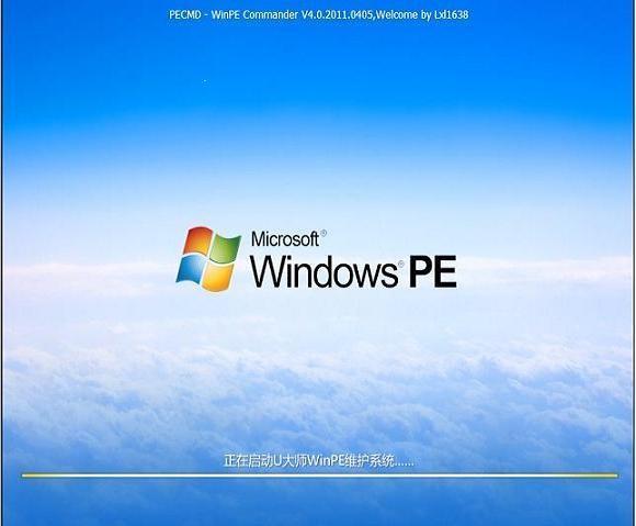

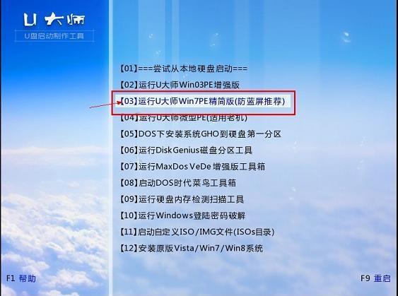

4.直接就能进入U盘启动选项界面,可以根据自己的需求选择对应的选项,这里选择【3】,进入winpe启动界面。(windowspe系统启动过程会根据电脑配置的不同启动时间也会有所不同,一般启动时间再1-5分钟不等!)

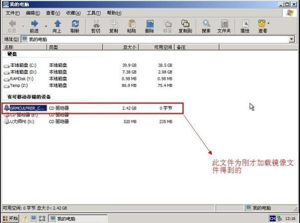

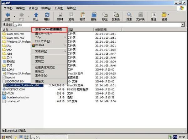

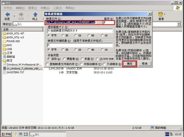

5.进入WINPE后,找到刚才准备好的原版Win7镜像文件,利用ImDisk将其加载成虚拟磁盘,如图:
6.请记住加载后的虚拟磁盘盘符,这里为F,之后点击确定按钮

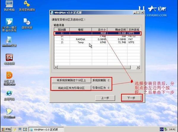

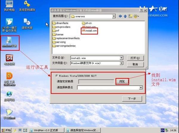

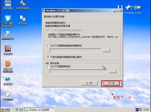

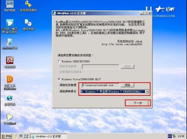

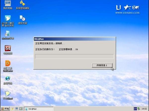

7.将镜像文件加载成虚拟磁盘后,利用“windows通用安装器”找到刚才的install.wim文件进行安装

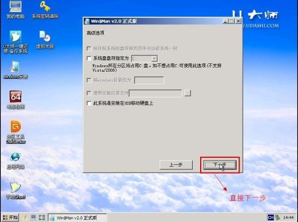

选择系统安装目录,之后分别单击左侧的两个按钮,注意此过程可能会提示你格式化所选分区,单击“是”即可

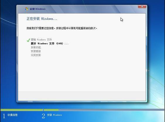

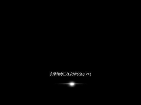

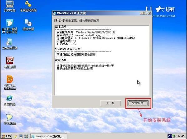

单击“安装系统”按钮,开始安装系统。

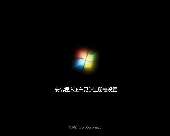

初步安装完成后,会弹出一个提示要求重启电脑,单击“确定”,然后手动重启电脑,注意这里可能需要几分钟,请耐性等待

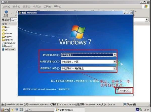

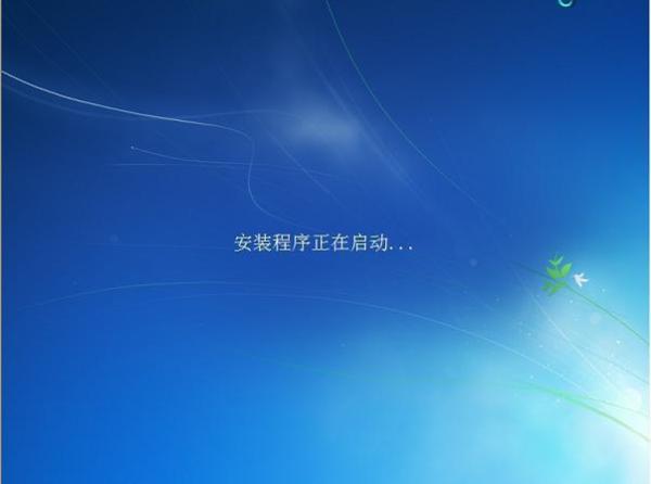

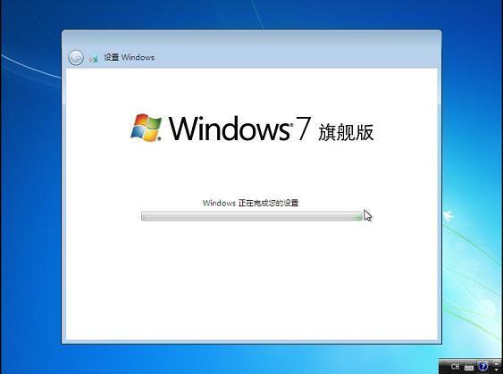

8.点击“开始安装”按钮,进行系统安装

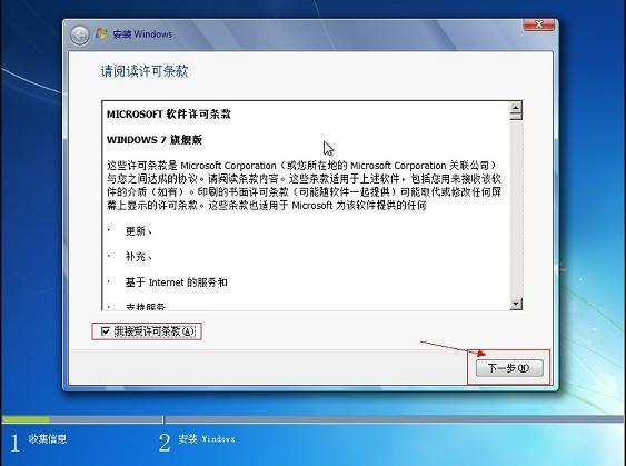

9.勾选“我接受许可条款”,单击“下一步”按钮

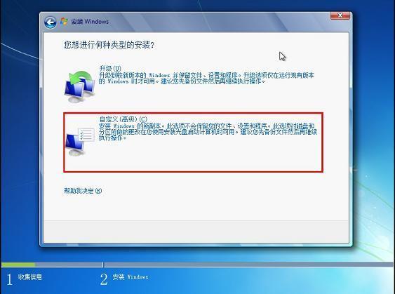

10.选择“自定义”安装

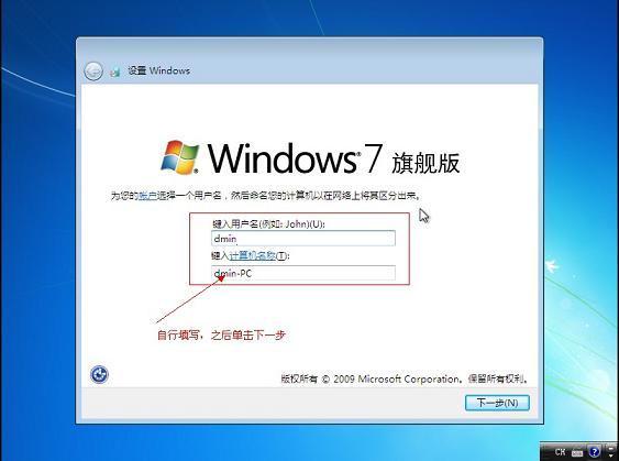

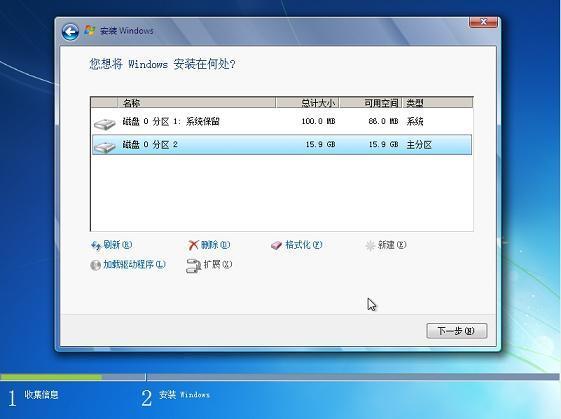

11.选择系统安装路径

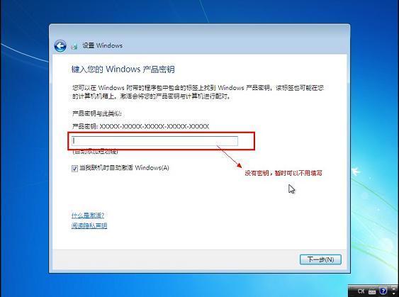

12.将事先准备好的密钥输入,点击“下一步”
