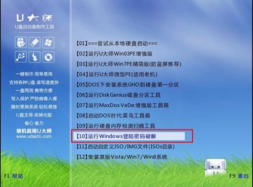

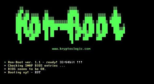

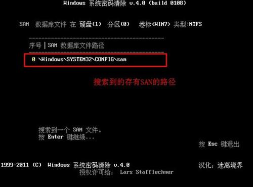

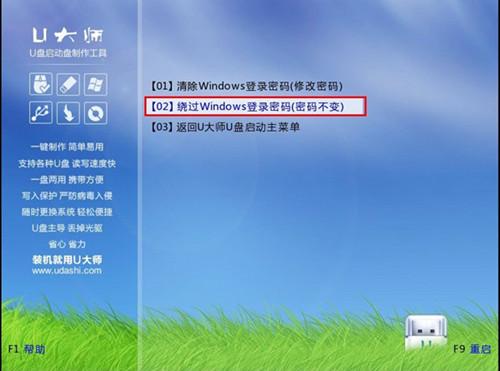

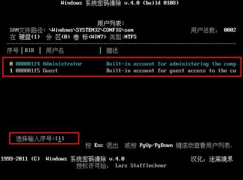

标题: 电脑登录密码忘记了,应该这样解决 [打印本页]
作者: 沫沫千行    时间: 2013-7-17 12:27
标题: 电脑登录密码忘记了,应该这样解决
操作步骤
     将U盘插上电脑,从U盘启动电脑,进入U盘菜单选择界面,选择【10】,如图:
3.如果想清除原系统登录密码,选择【01】,如图:
4.输入1,回车,如图:
5.自动搜索所选分区存在的所有SAN,根据自己的需求选择一个,按ENTER键,如图:
6.选择设置了密码的账户,回车,如图:
7.根据自己的需要,通过空格键更改各个属性,然后按下Y保存退出,如图:
8.再次开机时,不用输入密码也可以进入系统了。
9.如果你想清除设置的登录密码,那么在第二个选择界面时选择【02】,密码会被自动清除,下次登录时,就可以不用输入密码即可登录系统,如图:
作者: 重庆笔记本维修    时间: 2013-7-17 13:00
本帖最后由 重庆笔记本维修 于 2013-7-17 13:02 编辑
你还可以告诉大家你用U大师制作启动U盘的操作流程
作者: 蟹数盆    时间: 2013-7-17 13:07
提示: 作者被禁止或删除 内容自动屏蔽
作者: 腾辉数码    时间: 2013-7-17 13:10
我表示很无语,这种问题不应该出现在维修论坛上吧
作者: qazzymppllq    时间: 2013-7-17 13:17
很详细。但是发表板块好像不是这里。
作者: 沫沫千行    时间: 2013-7-18 15:14
qazzymppllq 发表于 2013-7-17 13:17
很详细。但是发表板块好像不是这里。
这也是属于电脑问题呀
作者: Violet816    时间: 2013-7-18 15:16
支持 精神可嘉
作者: 沫沫千行    时间: 2013-7-18 15:18
Violet816 发表于 2013-7-18 15:16
支持 精神可嘉
精神可嘉???
作者: 茶马古道    时间: 2013-7-18 15:59
这是基础的东西
作者: 云南维修    时间: 2013-7-19 14:51
呵呵  精神可嘉!!!!{:soso_e142:}
作者: 沫沫千行    时间: 2013-7-23 14:51
云南维修 发表于 2013-7-19 14:51
呵呵  精神可嘉!!!!
好吧  大神们    我早晚也变成会大神   的
作者: bingyu4300    时间: 2013-7-23 17:00
真心的啃爹啊
作者: 沫沫千行    时间: 2013-7-24 09:49
bingyu4300 发表于 2013-7-23 17:00
真心的啃爹啊
你有更简单的方法?
