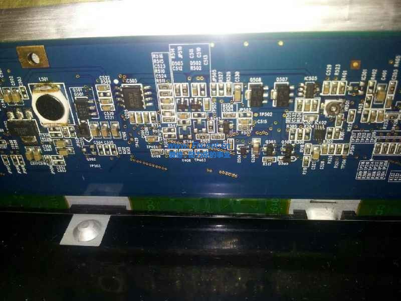

标题: 三星g22w花屏了谁遇到过? [打印本页]
作者: ooqppppq    时间: 2013-7-2 16:57
标题: 三星g22w花屏了谁遇到过?
,查了屏下电压,veeg vddg电压偏低,正常-7V 29V现在只有-2V  和 10V ,说是倍压电路出问题,谁有经验!!
作者: 39908288    时间: 2013-7-2 21:06
坐等回复!!!!!
作者: 天胜科技    时间: 2013-7-3 09:48
支持一下,我一般这种问题就是换屏线,用通用驱动板点屏,确定是否屏的问题,如果屏有问题,就放弃了
作者: 杨靖    时间: 2013-7-3 22:26
如楼上所说,可以用通用驱动板试试,一般这块没有什么修的价值,非要探个之所以然来,就不得而知了
作者: ooqppppq    时间: 2013-7-8 13:38
是屏电路问题,前几天没事翻出来的的,就是vddg倍压电路升不上来
作者: 69590571    时间: 2013-7-18 16:42
帮顶,看回复来的,共勉共勉
作者: xsfh    时间: 2013-7-19 15:30
我自己的三星22寸滴,也是花屏,*脏话*我拆完后,试机不花屏了,装机用了一年,有花屏,拆完又不花屏了,三星太烂了
作者: xavavax    时间: 2013-7-20 11:40
帮顶,看回复来的,共勉共勉
