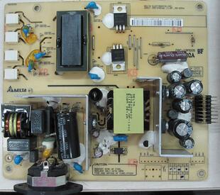

标题: 急求ACER AL1916W液晶显示器高压坏了,怎么修啊?谢谢! [打印本页]
作者: 860979801    时间: 2013-6-23 17:39
标题: 急求ACER AL1916W液晶显示器高压坏了,怎么修啊?谢谢!
ACER AL1916W液晶显示器高压坏了,怎么修啊?谢谢!
作者: o0xinnix0o    时间: 2013-6-23 17:50
最笨的方法是一个一个换
作者: hyy    时间: 2013-6-23 21:27
如果坏得严重的话,还是上个通用的高庒板就得了,省事,且快速
作者: 文杰电子    时间: 2013-6-23 22:06
40t30  还有Q205 Q206  好像是
如果在不行就是高压块坏了
需要改高压板
作者: 860979801    时间: 2013-6-23 22:27
通用高压板怎么换呢?谢谢!
作者: 天龙小飞    时间: 2013-6-24 18:24
直接换板吧。修什么哦。网上淘个
作者: 庄河天华电子    时间: 2013-6-27 14:40
用通用的改呀,ON,GND,PW
作者: wai913670536    时间: 2013-6-27 16:44
楼主高压板都不会改
作者: 丽尚商务/可爱ca    时间: 2013-6-28 01:45
这机器一般是看到鼓包,换了以后40t30
坏一个,  还有Q205 Q206,40t30可以找一般的高压板MOS可以替换。40t30之前公司有存货,现在没有都是拆高压板接下脚替换,还有供高压这边点的小保险也容易坏
