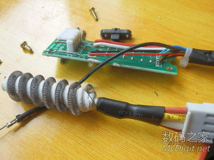

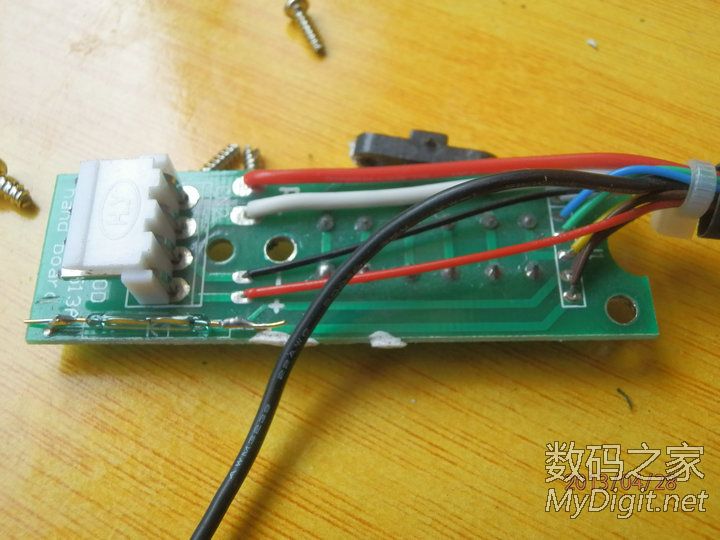

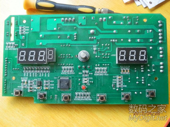

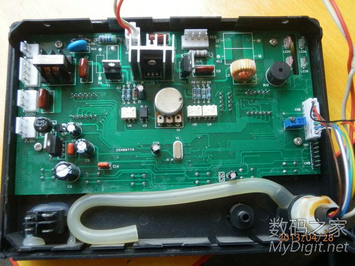

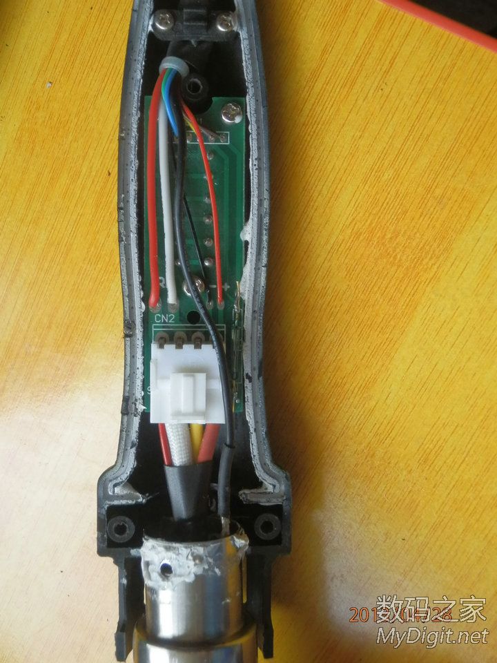

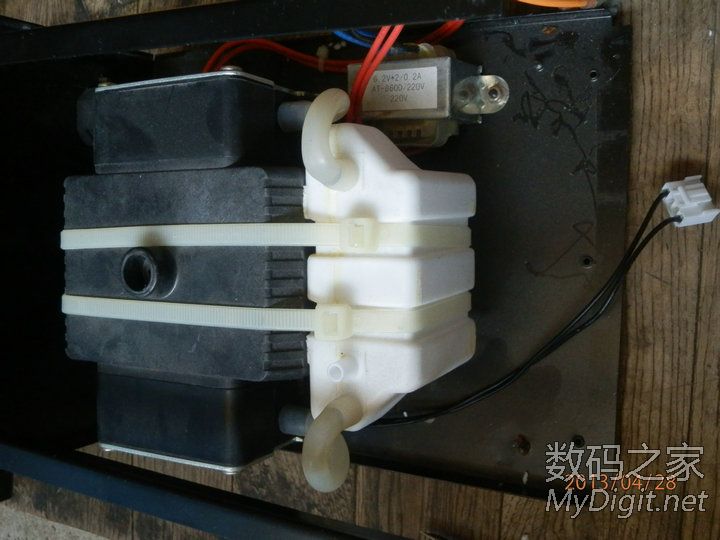

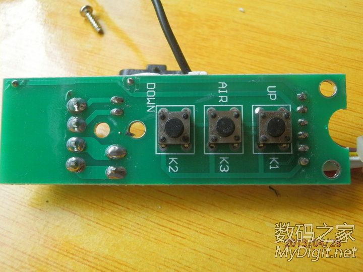

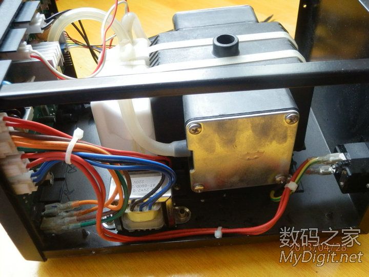

风枪坏了,却不知道该则么修,故障是开机就是380度,之后迅速变680度,或者慢慢自动增加温度。按键不受控制,风量也调不了,请教下应该换什么原件,
图片:AT860D (1).JPG[[url=]删除[/url]]
图片:AT860D (3).JPG[[url=]删除[/url]]
图片:AT860D (2).JPG[[url=]删除[/url]]
图片:AT860D (4).JPG[[url=]删除[/url]]
图片:AT860D (5).JPG[[url=]删除[/url]]
图片:AT860D (6).JPG[[url=]删除[/url]]
图片:AT860D (7).JPG[[url=]删除[/url]]
图片:AT860D (8).JPG[[url=]删除[/url]]
图片:AT860D (9).JPG[[url=]删除[/url]]

先查一下光藕,还有大功率mos管。主芯片坏了某宝有卖的
