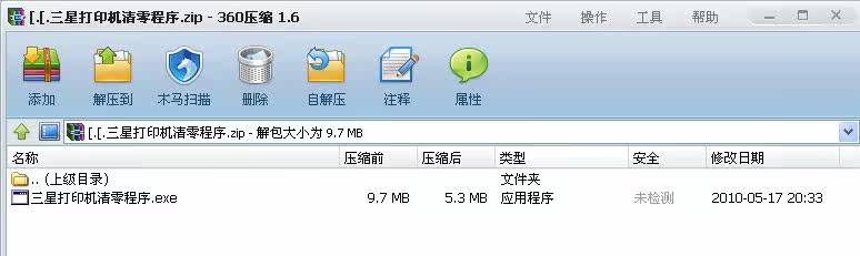

五合一清零软件,三星1641成功清零,其他没试过。好东西不分享一下可惜了。
清零的时候最好将你的杀毒软件退出,不然会提示病毒后阻止运行,大家放心,本人亲测无毒的。
下载地址:http://pan.baidu.com/share/link?shareid=505287&uk=84926917
直接复制到地址栏敲回车键即可下载。{:soso_e113:}

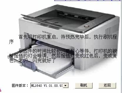

双击应用程序,出现如下图

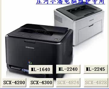

选择你的机器型号,点击如下图:
刷机器请确认打印机的固件版本,然后选择对应的固件版本进行刷机。
三星4300机器查看打印机固件版本的方法:查看打印机版本方法:连续接打印机前面板上"菜单"按钮到一项“系统报告”按确定(OK)键,打印一张测试页,里面有一项为“Engine VERSION”后面的数字就是此打印机的版本号
常按机器3秒,打印系统测试报告,看OS.Version后面的数字就是此打印机的固件版本号。
