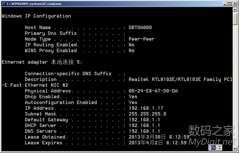

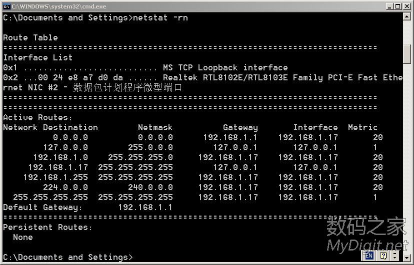

台式机和上网本各一台,通过无线路由器共享上网,台式机一切正常。上网本是dell(呆儿)。
故障现象:上网本有无线网卡和有线网卡。上网正常,ping 163.com -t正常,也就是说ping 外网正常
但是两个网卡都是ping 路由网关192.168.1.1 ,timed out, 台式机ping网关是通的,所以路由是没限制的。          上网本ping自身ip也不通,但是ping 127.0.0.1正常。      上网本ping台式机不通,因为就是说内网都不通。但是台式即能ping通笔记本。
上网本在网上邻居里面可以进入台式机。
防火墙已经关闭,应该不关它的事情。
两台电脑在网上邻居里面可义互访。
测试的时候,两块网卡有一块是禁用的,网卡ip无论自动获取还是手动都是一样的
百度了,也没见有答案,上一次碰到过,也没搞定,上次是另外一台电脑里面出现网关禁用,也是可以上网,ping不通路由器,后来查google说是upnp的问题。这次斟想彻底弄清楚这个问题
