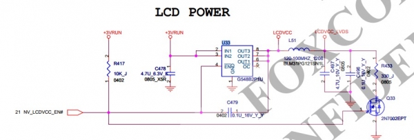

SONY的机器,白屏,追查图纸,屏上没有供电,追查一芯片,有输入3.3V,控制3.3V,却没有输出,引脚都没有短路,换了一个芯片还是一样,直接飞个电压过去,屏幕就灰屏,不理解!还请各位前辈能指点一下晚辈!

NV_LCDVCC_EN#为低电平开启,这个信号应该是由显卡芯片发出的,显卡问题可能性大

外接试一下!NV_LCDVCC_EN#是显卡发出的低电平开启信号!

看看Q33和R433是否坏了,换下

控制级低电位才正常 这个信号是由显卡发出的
作者: jordan1124    时间: 2013-3-29 14:47
控制EN是低电平开启,你现在是3.3V,肯定不输出啊,追查EN吧
作者: txhx    时间: 2013-3-29 14:48
断开L51看看是什么情况,另外,控制信号是低电平才有效,高电平肯定无输出
