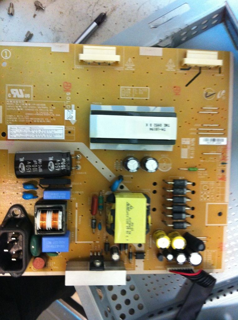

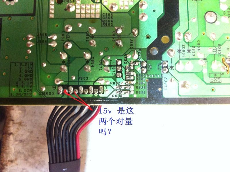

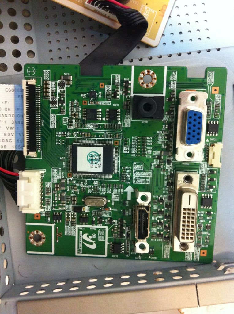

标题: 三星b2230h 完全没电到。。。 [打印本页]
作者: khlee    时间: 2013-3-6 15:45
标题: 三星b2230h 完全没电到。。。
我的三星b2230h 完全没电到。。。看了电容没问题,还需要量什么地方吗?我是新手,请多多指教。。。。
补充内容 (2013-3-7 18:00):
问题已解决,更换d2sb60整流桥堆和保险丝就好了。。谢谢各位大大的教导。
作者: zhx65257855    时间: 2013-3-6 16:51
你说是不通电吗?那你查电源板电压啊,看12V 5V稳定不,再看大滤波电容那有没有300V,没有查前边,有了就查后边
作者: khlee    时间: 2013-3-6 17:19
12V 和 5v 是哪一个? 大电容是哪个450v 哪个吗?我拍了我的电板图, 教教我是量哪一个?谢谢这位大大的回复。
作者: bchcb    时间: 2013-3-6 17:57
LZ如果不懂电路的话,直接换个电源板吧,如果不小心把驱动板烧了的话就得不偿失了
作者: khlee    时间: 2013-3-6 18:48
本帖最后由 khlee 于 2013-3-6 18:51 编辑
是这两个脚对量吗?我插电和开电量的结果完全没有电到。。 是我量错了地方吗?请指点。。谢谢各位。。。。
补充: 6和7的脚 5。1 v  我也量了 也没反应。。。 大电容450v100uf 我拆出来量,也到100UF。
作者: khlee    时间: 2013-3-6 18:53
bchcb 发表于 2013-3-6 17:57
LZ如果不懂电路的话,直接换个电源板吧,如果不小心把驱动板烧了的话就得不偿失了
谢谢您的提醒,我为了学习所以这块板也打算牺牲了,希望各位大大能教教我,好让我不要死的不明不白。。。
作者: bchcb    时间: 2013-3-6 22:43
khlee 发表于 2013-3-6 18:48
是这两个脚对量吗?我插电和开电量的结果完全没有电到。。 是我量错了地方吗?请指点。。谢谢各位。。。 ...
你测得脚位不对
作者: khlee    时间: 2013-3-7 09:32
bchcb 发表于 2013-3-6 22:43
你测得脚位不对
对对,一时看错了。。。 可是我刚刚测量了,也是一点电都不通。。。 应该是这块版不懂那一个坏了。。 还有哪一个可以量呢?谢谢各位指导。。。
作者: khlee    时间: 2013-3-7 10:15
刚刚拆这个保险丝出来t3.15a250v出来,竟然不通电,应该是这个坏了,正在去寻找这个东西按上去测试。希望没问题了。。。。
作者: bchcb    时间: 2013-3-7 10:17
你的故障是不是黑屏,指示灯亮不亮,按开关键有没有反应,描述的详细一点
有些板子没有负载肯定是测不到电压的
想修板子的话,先看看此板的资料再下手,或是先看看维修视频之类的,对板有一些了解之后很快就能找到故障点
作者: khlee    时间: 2013-3-7 10:26
刚刚按上去的新的保险丝,插电上去直接坏掉了,各位大大,可以教教如何测量其他的IC哪一个坏了。。谢谢各位。。
作者: xiongyangwan    时间: 2013-3-7 12:19
本帖最后由 xiongyangwan 于 2013-3-7 12:20 编辑
你连最基本的都不懂 不要瞎搞了送给同行修修 要不越搞越坏
作者: khlee    时间: 2013-3-7 13:31
bchcb 发表于 2013-3-7 10:17
你的故障是不是黑屏,指示灯亮不亮,按开关键有没有反应,描述的详细一点
有些板子没有负载肯定是测不到电压的 ...
对,是黑屏,指示灯不亮,开关键完全没反应,好像没开电源的情形, 刚刚测量的保险丝不通电也换了 ,可是一开电保险丝又坏掉了。。现在拆这个d2sb60整流桥堆 来测量看好不好。。有谁可以教我如何确定这东西的好坏?我在别的网站有人说以下的方法能测量,不懂行的通吗?
任意两脚间测试 如果是五通七断则表明桥堆是好的
测试时表笔正负调换
作者: khlee    时间: 2013-3-7 13:35
xiongyangwan 发表于 2013-3-7 12:19
你连最基本的都不懂 不要瞎搞了送给同行修修 要不越搞越坏
谢谢您的提醒。 我这个也打算拿来牺牲了,目的是希望能学到东西,希望各位大大能耐心的教小弟。。。
作者: 猪头柄    时间: 2013-3-7 13:41
学习学习!!!!!!!!!!!!!!!!!
作者: 落叶ㄨ飘零    时间: 2013-3-7 15:43
测整流桥  然后测开关管  或者  直接就是一个电源模块
作者: 落叶ㄨ飘零    时间: 2013-3-7 15:47
khlee 发表于 2013-3-7 13:31
对,是黑屏,指示灯不亮,开关键完全没反应,好像没开电源的情形, 刚刚测量的保险丝不通电也换了 ,可是 ...
整流桥 4个脚  +~~- 黑表笔 放+ 红表笔测~~- 红表笔放-黑表笔测+~~都有阻值得 最后在测~~应该是这样
作者: bchcb    时间: 2013-3-7 16:38
khlee 发表于 2013-3-7 13:35
谢谢您的提醒。 我这个也打算拿来牺牲了,目的是希望能学到东西,希望各位大大能耐心的教小弟。。。
还是想问一下,你现在的职业是干什么的?你修此板是一时的兴趣,还是出于爱好,或是热衷与维修还是准备开个维修店
无论你是哪一种,现在的情况是此板你修好修坏都学不到一点东西,就像你换那个保险,你不知道为什么会坏保险,不管你换多少保险都是会烧掉的,因为你不知道它在电路中真正的作用是干什么的,只知道他是保险,坏了就会引起不通电,
给你个建议,去学一期液晶远程培训,拿你这个显示器的板子当实习板,学费也不高
我可不是做广告啊,{:soso_e113:}
先给你个显示器电源维修图文教程,先看看再下手
液晶显示器电源故障维修.part1.rar (1.43 MB, 下载次数: 22)
