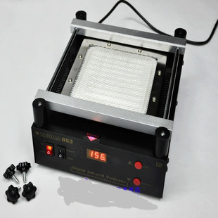

×¼±¸DIYÍÁ°ü ×ö±Ê¼Ç±¾ÏÔ¿¨BGA¡£ µÚÒ»´Î×öBGA¡£ÏÖÔÚ½øÐÐ×¼±¸¹¤×÷¡£´ó¼ÒÖ¸µ¼Ò»ÏÂСµÜ¡£

ÏÖÓÐÉ豸ÁÐ±í£º
1.¸ßµÏ853ºãÎÂÎÞǦԤÈĘ̀£º£¤260
µÇ¼/×¢²áºó¿´¸ßÇå´óͼ

»ªË¶ F80S Ö÷°å ¸ü»»ÏÔ¿¨Ð¾Æ¬
¶©»õµÄоƬÊÇÖ²ºÃÇòµÄ¡£
Ö÷ÒªÎÊÌ⣺
1.Ô¤ÈĘ̀¿ØÖÆÔÚʲôζȽϺã¿
2.²ðоƬʱºò×¢ÒâµÄµØ·½£¿
3.ÆäËûÐèҪעÒâµÄµØ·½£¿
²¹³äÄÚÈÝ (2013-2-25 11:13):
1ºÅ¹¤¾ß²ðСPCBµÄBGA»¹ÊǺܸøÁ¦µÄ¡£
ÓÐǦ¶¼²»Ó÷çǹ¡£
²ð´óµãµÄ°å×Ó»á³öÏÖ±äÐΡ£ÊÜÈȲ»¾ù°¡¡£

Ê̡ܽ£ÏÈÓÃÕâ¸öÔ¤ÈĘ̀ÊÔÊÔ¡£²»ÐÐÓüÒÀïÃÀµÄ800WµÄȡůÆ÷¿¾¡£
µ÷½ÚPCBÓëÔ¤ÈĘ̀µÄ¾àÀë¿ÉÒÔ¿ØÖÆÎ¶ȣ¬µ«²»ÊǺܷ½±ã¡£×îºÃÊ®¼¸ÔªÇ®Âò¸ö2KWµÄµç×Óµ÷ѹÆ÷£¨2KW µÄ²úÆ·ÍøÉϺܶ࣬ÂòµÄʱºò×¢ÒâÒ»ÏÂÊä³ö×îµÍµçѹ£¬²»Òª´óÓÚ50V£¬Ò²²»ÒªÂò¹¦ÂÊ̫СµÄµç×Óµ÷ѹÆ÷£©£¬ÓÃÀ´¿ØÖÆÈ¡Å¯Æ÷ζȣ¬Èç¹ûÄãÓдøÎ¶ȼì²âµÄÍòÓñí¾ÍÓÃËüÀ´¼àÊÓζȣ¬Èç¹ûûÓл¨15ÔªÂò¸öTM902CÊý×ÖζȱíÀ´¼àÊÓ¡£×ܹ²Ò²Ã»¼¸¸öÇ®¡£

µ÷½ÚPCBÓëÔ¤ÈĘ̀µÄ¾àÀë¿ÉÒÔ¿ØÖÆÎ¶ȣ¬µ«²»ÊǺܷ½±ã¡£×îºÃÊ®¼¸ÔªÇ®Âò¸ö2KWµÄµç×Óµ÷ѹÆ÷£¨2KW µÄ²úÆ·ÍøÉϺܶ࣬ÂòµÄʱºò×¢ÒâÒ»ÏÂÊä³ö×îµÍµçѹ£¬²»Òª´óÓÚ50V£¬Ò²²»ÒªÂò¹¦ÂÊ̫СµÄµç×Óµ÷ѹÆ÷£©£¬ÓÃÀ´¿ØÖÆÈ¡Å¯Æ÷ζȣ¬Èç¹û  ÏêÇé »Ø¸´ ·¢±íÓÚ 2013-2-18 21:56

ÂÛ̳ÉÏÕâ·½ÃæµÄÌû×Ӻܶ࣬×îºÃÏÈÈ¥ÈÏÕæ¶ÁÒ»¶Á£¬Á˽âÒ»ÏÂʵ¼ù¹ýµÄÈ˵Ŀ´·¨ºÍ×ö·¨£¬Ó¦¸ÃÓкô¦¡£
http://www.chinafix.com.cn/forum ... read&tid=331069
http://www.chinafix.com.cn/forum ... read&tid=378492
http://www.chinafix.com.cn/forum ... read&tid=426629
http://www.chinafix.com.cn/forum.php?mod=viewthread&tid=24572
http://www.chinafix.com.cn/forum.php?mod=viewthread&tid=14351
ÄǸö853×öÔ¤ÈÈ£¬¸öÈË¿´·¨Õ滹±È²»ÉϹⲨ¯»òÕßµçÌÕ¯£¬ÉõÖÁ±È²»ÉÏȡůÆ÷+TM902CÎÂ¶È±í¡£ÖÁÉÙÉÏÃæÎÒÌáµ½µÄ¼¸Ñù¶«Î÷ÂÛ̳Éϲ»ÉÙÈËÄܳɹ¦µØµ±Ô¤ÈĘ̀×öºÃBGA²ðº¸¡£

130¶È ¾ùÔȼÓÈÈ
