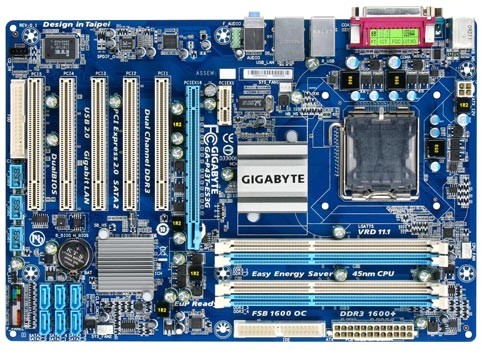

   GA-P43T-ES3G 主板上电开机自动断电重启,风扇转一下停一下,依次循环,并且不跑码,一直反复重启,几秒重启一次,双BIOS,CPU供电没有,上下供电管正常, 内存有供电,复位正常, BIOS重新刷新了,并且还加焊了南桥,CPU 拿掉或拔掉供电不会重启。扣电池,短接都试了,还是开不了机,
开机什么反应都没,也没内存自检声音。在线等

换CPU试过吗?也许CPU坏了或不兼容了!要是CPU没有供电,仔细检查一下这部分电路是否有问题!

CPU没供电关CPU和BIOS什么事, 查CPU电源芯片

这个板子后来这个家伙修出来了,就是CPU坏了 ,还是个I5的 ,没收到钱,郁闷了一宿!!!

gongdianzhengchang供电正常,真的是U挂了

求助啊,同样的问题,也是技嘉P43的板子,上U和上假负载都一个样还是一直重启,只查到I/O的第115脚到南桥的线路对地打阻只有18,但是启动的时候还是有3.3V电压,求解!
作者: 364548118    时间: 2013-5-10 17:55
CPU供电电路在启动时都正常,电容也都检查过,没问题,假负载上去复位电路对地阻值58,上U启动时电压1.2V也正常,真搞不懂了!

我碰到一块 把两个BIOS换个位置就OK了。

CPU供电IC   ISL6334坏了吧?我的也是这样,没有相同的IC换。

平时可以多备几个假负载,装个假负载上去测测电压,如果测的电压是对的就说明CPU有问题,换个好的CPU装上去再开机
作者: 993578958    时间: 2013-8-3 11:38
求助啊,我也是同样的板,同样问题,启动瞬间,电压都正常,时钟复位也有,CPU换过了,要加焊北桥吗?
作者: 993578958    时间: 2013-8-3 12:02
我遇到过,加焊北桥,OK了

这个是通病啊,CPU,或者CPU座子虚汗,或者CPU供电异常,碰到好多了

供电管理芯片坏
作者: 110警察    时间: 2015-8-17 12:02
场馆g极有电压没有??、/
作者: 110警察    时间: 2015-8-17 12:05
cpu座虚焊,北桥,换CPU试试
作者: 110警察    时间: 2015-8-17 12:10
南桥管开机的,主控有电压出来吗?有的话你的座子有没有虚焊。,bios刷写是否正确。。北桥有没有脱焊

内存上面的场管电压不出,把供电修出OK
