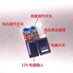

这个是改过的板子,
这个红12V,黑地,黄开关信号,我没接,
这是原来的板子,
这是供电输入接口,我从原板上剪下来的DC19-25V,灯管测试仪,里面电感烧掉了,pcb板都烧糊了{:soso_e153:},想来想去这可是20元买的,不能就这么废了,把里面拆开是单挑灯管的高压板,决定用四灯的高压板改《不知行不{:soso_e132:}》上图就是我接过的高压板,接通电源之后用好的灯管测试不亮,是不是接错了?求分析

ON/OFF你不接能亮那才是怪事

用4灯的板点一灯是不会常亮的。

没有NO/OFF信号当然不会亮了,你用四灯的高压条改,如果能亮的话,也是亮下就灭。

用单灯的改最好,ON/OFF脚通过一10K电阻接12V久行了,如果用双灯或者四灯改要去保护,而且有可能两跟灯管一起测试

买个单灯高压板,供电、GND、ON/OFF线接好,在ON/OFF线上加个7805,转出个5V给ON/OFF就搞定

接上了78l05灯管亮了一半,不知道用1117 怎么样

高压需要供电(Vcc,Vin)、地线(GND)、开关(ON/OFF)、亮度调节(ADJ),你这缺开关电,是不可能亮的
