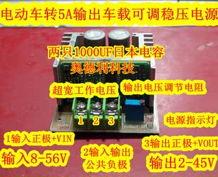

标题: 电动车电瓶做笔记本外挂电源 [打印本页]
作者: 喜洋羊2    时间: 2012-12-13 20:04
标题: 电动车电瓶做笔记本外挂电源
不知道用电动车电瓶做笔记本外挂电源行不行,有那位师傅做过出来分享一下
作者: zdl2650    时间: 2012-12-13 20:14
高人 只有做不到 没有想不到
作者: 方维    时间: 2012-12-13 20:46
一个电瓶+ 一个逆变器。
作者: yigangwj    时间: 2012-12-13 21:02
我也在想这个问题,有没有高手解答一下,具体怎么做,不用逆变器怎么搞法
作者: abc123194    时间: 2012-12-13 21:33
DC-DC转换。
作者: jzshenzhou    时间: 2012-12-14 14:25
弄个小电路一般电瓶输出是48v,问题是如何将48v变小到笔记本用的直流辐数
作者: roysky    时间: 2012-12-14 14:42
淘宝有卖48转低压的成品,也有卖不带外壳的转换模块,要自己做的研究一下他们的照片和线路图做参考
作者: yigangwj    时间: 2012-12-14 15:12
12v的怎么搞啊
作者: 喜洋羊2    时间: 2012-12-14 18:37
48转12的转换电动车配件有20几个大洋3根线入,地,出,接线简单
作者: bamboo    时间: 2012-12-14 22:38
某宝有卖  “dc-dc 5A车载电源模块电动车降压56v48v36v24V12v转2-45V可调”
我买了一个,输入接48V电瓶,输出33V 接led 泛光灯
估计笔记本也可以用,就是需要加风扇给散热片散热。
具体咨询卖家
ps:我不是给卖家做广告的。
作者: 喜洋羊2    时间: 2012-12-16 10:09
笔记本电源适配器的输入电压范围是100-240,笔记本外接电源插口的输入范围是多少那位大侠知道
作者: ysjiangxu    时间: 2012-12-17 15:37
喜洋羊2 发表于 2012-12-14 18:37
48转12的转换电动车配件有20几个大洋3根线入,地,出,接线简单
12V还用转,电动车单节蓄电池大多就是标称12V,充满14V的。
作者: 彩舟云淡    时间: 2012-12-17 16:08
12V的话,不用转换电压了,直接接在笔记本上即可,超过12V的就需要降压到合适的电压(一般19V)或者逆变到90V以上使用适配器
作者: 看不清的伤    时间: 2012-12-20 11:12
用场效应管和一个可调驱动板就应该能搞定吧
作者: qysj519    时间: 2012-12-27 22:42
还是升压  然后用适配器比较保险,否则总有湿鞋的 时候 。
作者: 高展    时间: 2013-1-8 13:06
48转12的转换电动车配件
作者: Tangronghui    时间: 2013-1-8 13:14
这个想法不错
作者: z4654688    时间: 2013-1-18 12:57
我改了个手机充电器   笔记本的没弄
作者: ws4585    时间: 2013-2-8 16:57
做笔记本外挂的,只能和适配器配合吧,不能直接接在电池那吧
作者: ahongzq    时间: 2013-2-25 11:28
直接有开关电源转换的,想转12转12,想转220转220
作者: pengcheng4989    时间: 2013-2-25 11:35
大电阻降压就可以了
作者: jerry0532    时间: 2013-3-29 09:01
喜洋羊2 发表于 2012-12-16 10:09
笔记本电源适配器的输入电压范围是100-240,笔记本外接电源插口的输入范围是多少那位大侠知道
直接用DC-DC变换电路做,都是直流,电动车电池是直流,不用逆变器,直接变到直流18.5V给笔记本
作者: 淮安笔记本维修    时间: 2013-3-29 09:08
jzshenzhou 发表于 2012-12-14 14:25
弄个小电路一般电瓶输出是48v,问题是如何将48v变小到笔记本用的直流辐数
电动车电池,单节12V,就算单节也太大了,何况4节,不会有人那么蠢的。
作者: 淮安笔记本维修    时间: 2013-3-29 09:14
有个办法,用单节电池12V,想办法直接接到笔记本电池输入的正负级脚上,一般6芯电池是10.8-12。6V,基本符合范围,前提是电量不要冲的太满,不然电压会太高。电压不要超过13V。
作者: 陈继斌    时间: 2013-4-7 08:02
高于19v的电瓶做一个降压开关电源  低于19v的做一个升压开关电源 就可以了
作者: ◥◣执着◢◤    时间: 2013-4-7 08:18
可以用个升压电路把电压升高然后用适配器,这个比较保险。或者直接把12V升压到19V直接使用,
作者: 565758238    时间: 2013-4-10 10:25
买了个逆变器 用电动车的电瓶(充电一次最多可以跑10-15公里的样子) 加上逆变器使用电源适配器后可以使用15个小时  是使用时间哦 就是开最大的音量看高清电影
作者: zj840605    时间: 2013-4-17 08:53
直接并联上电瓶
作者: 喻志立    时间: 2013-4-18 20:02
一个是直流电一个是交流电,转压有点困难
作者: xulibo    时间: 2013-4-18 20:18
有降压电路的。那种集成快很便宜,
作者: ζ′    时间: 2013-4-19 11:26
bamboo 发表于 2012-12-14 22:38
某宝有卖  “dc-dc 5A车载电源模块电动车降压56v48v36v24V12v转2-45V可调”
觉得不是~~~~~
作者: ishare    时间: 2013-4-19 17:00
直接DC/DC就行了。
作者: ah46130737    时间: 2013-4-21 22:05
当然可以,DC-DC电路即可实现
作者: lish2    时间: 2013-4-21 22:47
还是买个逆变器来得舒心,也不贵,百来块钱。没电的时候可以供一部分电器使用,吹吹风扇,开灯,供路由器什么的
作者: lish2    时间: 2013-4-21 22:49
当然再挂载个笔记本什么的毫无压力,还能开低音炮听听歌;加起来几百瓦是没问题的
作者: catoys    时间: 2013-5-2 13:40
哈哈,牛逼,电瓶。。。。。。。。
作者: 维维丶    时间: 2013-5-6 16:20
做出来有点拉风
作者: 邵宏芝    时间: 2013-5-6 16:36
这不是怎么懂,还不知道
作者: 翔达电子    时间: 2013-5-9 02:58
淘买个升压板就好了
作者: bobdai3618    时间: 2013-5-13 00:19
搞个电源管理的IC ,直接用电瓶给笔记本供电,还要看看电瓶的电压和你笔记本的外接电压的高低.如果是低压变高压,搞个升压的DC-DC就行,如果高压转低压,也可以搞个降压的DC-DC.一般电瓶都是12V 或24V的.如果你笔记本适配器输出12V 那一个12V的电瓶就可以直接接你的笔记本了.
作者: 隆威    时间: 2013-6-5 10:53
体积是不是太大了 电路上面到时有很多方法实现
作者: 隆威    时间: 2013-6-5 10:55
pengcheng4989 发表于 2013-2-25 11:35
大电阻降压就可以了
这个电阻功率老大了
作者: jepjep    时间: 2013-6-7 22:07
那个大个电瓶带着走 你就不嫌累
作者: boyfig    时间: 2015-5-25 23:33
应该可以做成的,但是带来带去实在不是很方便
