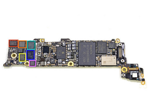

密密麻麻的主板部件。
红:Skyworks公司77352-15 GSM / GPRS / EDGE功率放大器模块
橙:SWUA 147 228 RF天线开关模块
黄:Triquint 686083-1229 WCDMA / HSUPA的UMTS功放/双工器模块
绿:Avago AFEM-7813双频段LTE B1/B3 PA + FBAR双工器模块
蓝:Skyworks 77491-158 CDMA功率放大器模块
紫:Avago A5613 ACPM-5613 LTE频段13功率放大器

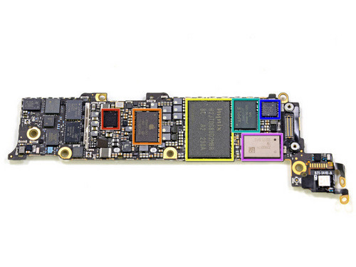

密密麻麻的主板部件。
红:高通PM8018射频功率管理IC
黄:海力士H2JTDG2MBR 128 Gb(16 GB)NAND闪存
绿:苹果338S1117尔必达内存
蓝:意法半导体(ST)L3G4200D(AGD5/2235/G8SBI)低功耗三轴陀螺仪
紫:Murata 339S0171 Wi-Fi模块
橙:苹果338S1131电源管理IC

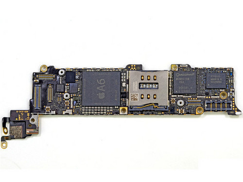

 下面我们来看看主板部分,整体来看,iPhone 5的主板设计依旧精美,做工依旧出色。
iPhone 5主板
主板芯片部分
主板芯片详解1  从上到下、从左到右依次:
1:Skyworks研发的77352-15功率放大器模块
2:SWUA 147 228
3:Avago的AFEM-7813功率放大器
4:TriQuint公司686083-1229 WCDMA/HSUPA功率功放/双工器模块的UMTS频段
5:Skyworks公司77491-158
6:Avago Technologies(安华高科技)A561S K1224 GF010
  从上到下、从左到右依次:
1:高通PM8018射频功率管理IC
2:苹果228S1131
3:海力士H2JTDG2MBR 128 GB(16 GB)NAND快闪记忆体
4:苹果338S1117音频编解码器
5:意法半导体L3G4200D(AGD5/2235/G8SBI)低功耗三轴陀螺仪。同iPhone4S、iPad 2一样
6:村田制作所339S0171 Wi-Fi模块

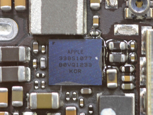

苹果338S1077音频编解码器:
