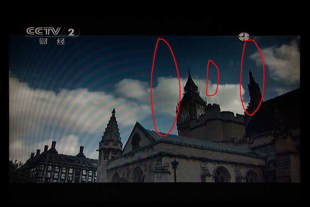

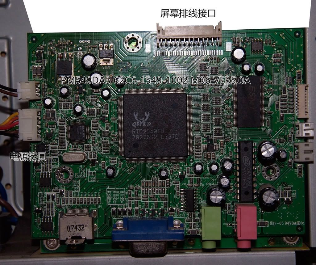

瀚视奇HG281D 28寸显示器。2008年产的,第一批HANNS STAR 27.5液晶屏那款。用了3年多,现在总是开机部分区域白点雪花闪烁,显示复杂颜色和内容的区块色块杂色闪烁。VGA接口信号1小时左右后必定黑屏,指示灯正常;HDMI接口信号黑屏几秒会恢复。关掉显示器过一会开会亮一下接着马上又黑。
请教维修检测思路是高压条、电源板的电压,液晶驱动板芯片散热、排线通断路,哪方面着手。查了下是普遍现象,有维修经验的请说下吧。

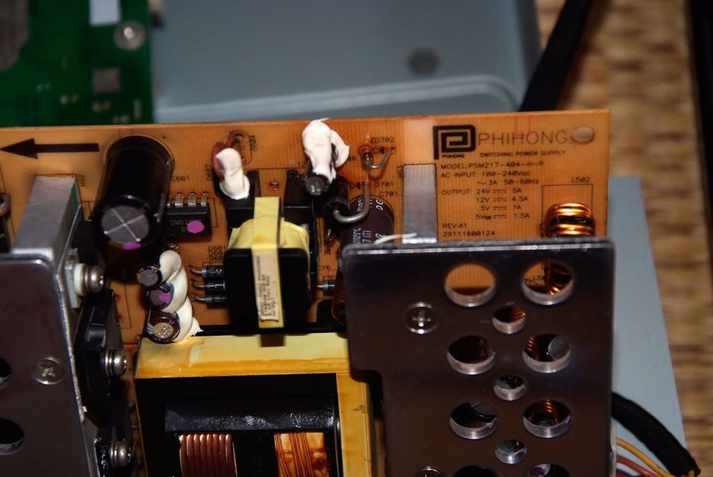

电源板PHIHONG PSM217-404-H-R REV 1
液晶驱动板PM549DA3 62C6-1549-1002 M06 VER5.0A

区块色块杂色闪烁(借用图片,主要是屏幕下半部)

这个问题主要在驱动板,楼主如果修补出来,直接改块驱动板。
作者: qianhao    时间: 2012-8-5 13:38
这种可能是屏的问题

   用排除法吧     出现这种故障     主要应该在     驱动板和屏线. 屏       这三块
作者: hssd    时间: 2012-8-9 20:20
雪花、色块这肯定是驱动板或者屏线的问题。黑屏的问题还真不好说,有条件的话先改个驱动板试试,万一色彩还不对的话那就是面板的问题了。

是不是驱动板供电的问题,更换供电管旁边的电容试试
作者: 蹦出慌涯    时间: 2013-7-25 14:04
我遇到过,更换驱动板上三端稳压旁边的小电容后故障排除。应该是一通病了

多谢了,也遇到一个和你的问题一样的,换了个高压板,故障依旧,换两个小BB电容,OK
