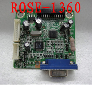

方正FG981-WA,按电源开关无反映。芯片是RTD2120L(白字的)和RTD2025L(暗字的)
驱动板拆了,不知道应该拆哪个芯片写程序。
如图,八脚那个位置空着的。
作者: 海哥熊    时间: 2012-7-22 21:45
程序在芯片里。月华的,换板吧
作者: fs8894    时间: 2012-7-22 22:06
按开关没反应,看线开关好着不?不行的话把驱动板的单片机换个,实在不行换板
作者: kongqiboy    时间: 2012-7-23 00:40
RTD2120L+RTD2025L方案驱动板,固件是在MCU即RTD2120L里面,要ISP联机刷写!
