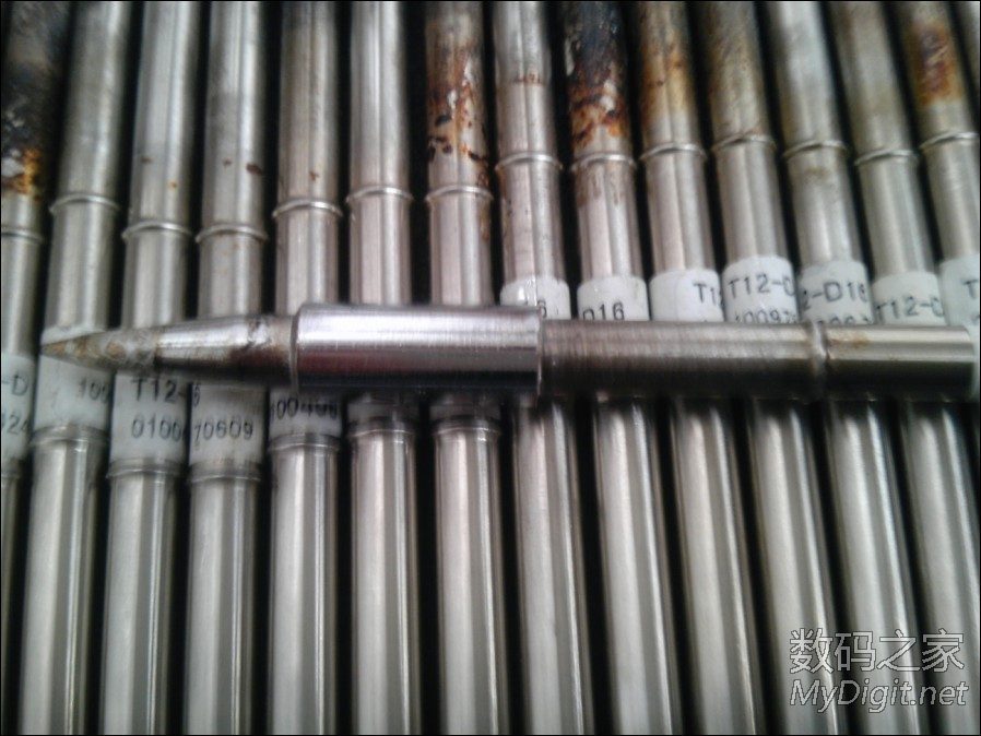

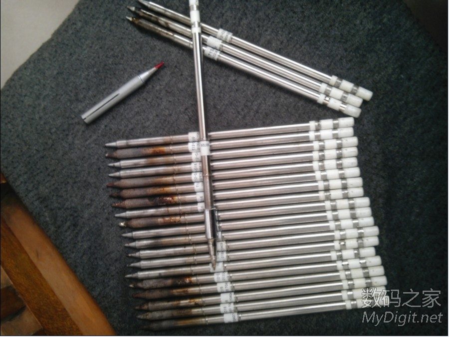

T12一到,立马挑一个废掉的磨去头,出去电子店逛一圈,找了两个头子,回来量好锯开打磨好,填上硅脂,套上,完工,9秒左右化锡,比较给力
试开机,硅脂跑出来一些,冒烟,关电源。清理跑出来的硅脂,再开机,不冒烟,依然10秒左右,化锡如水,完工。顺带晒晒货
