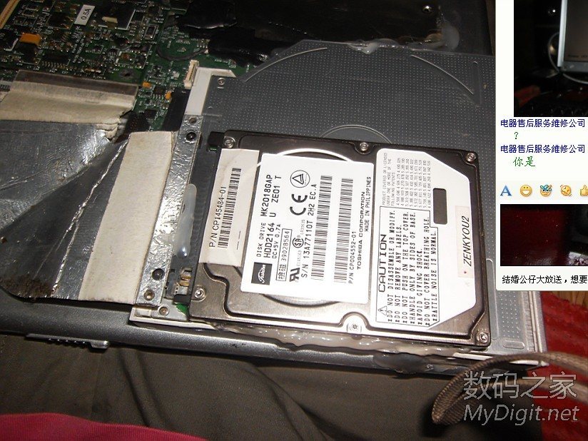

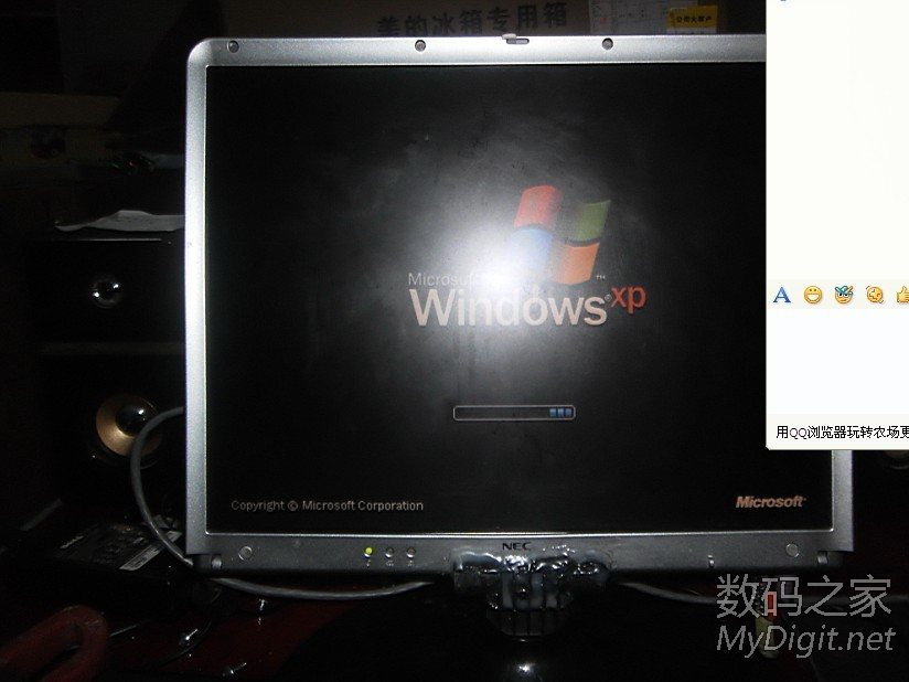

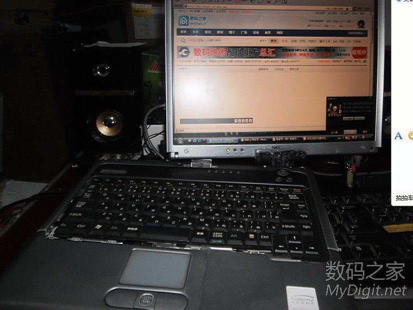

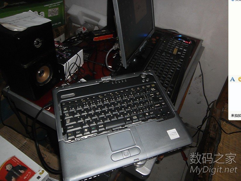

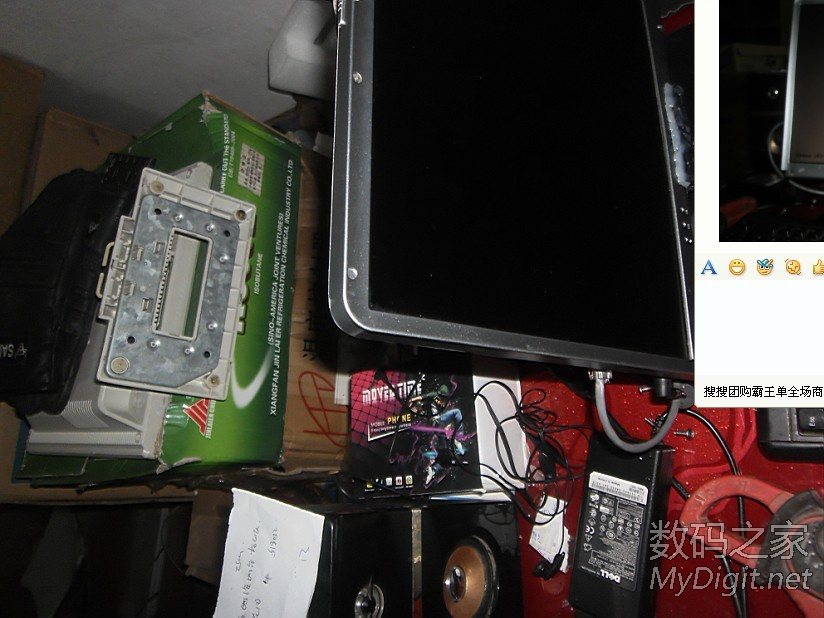

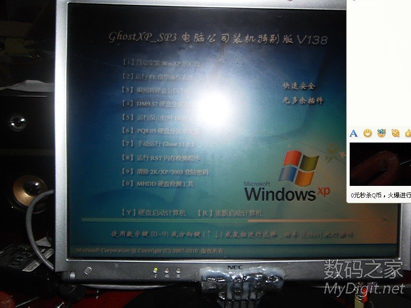

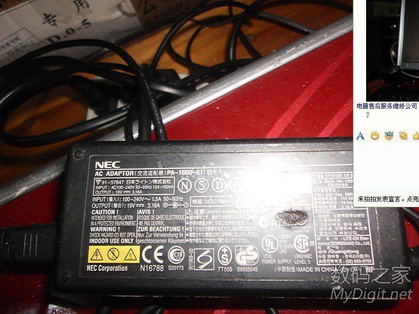

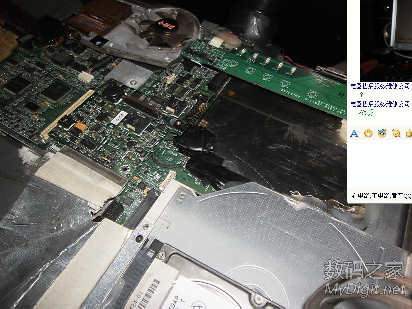

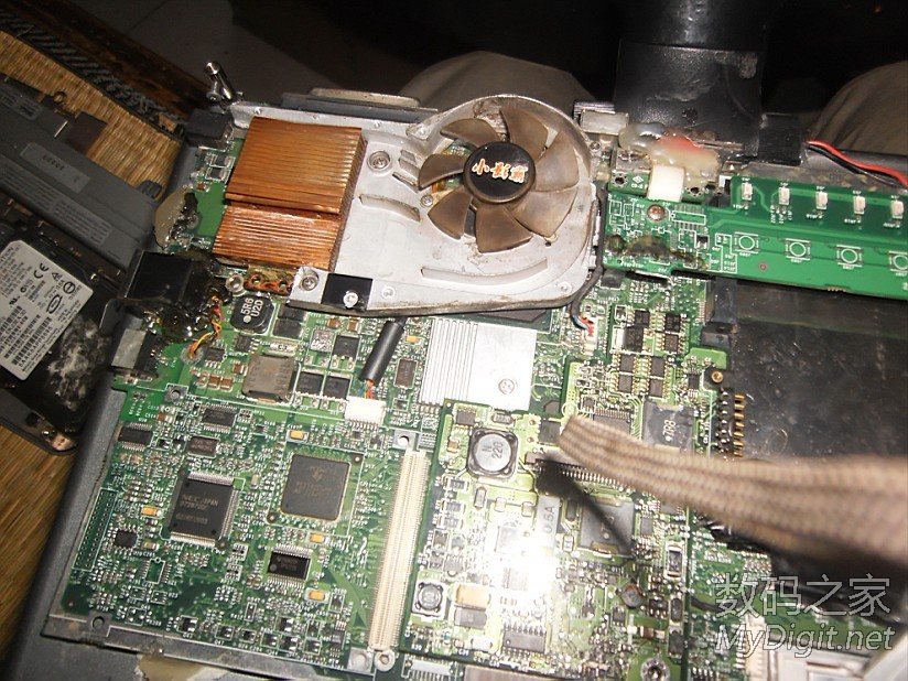

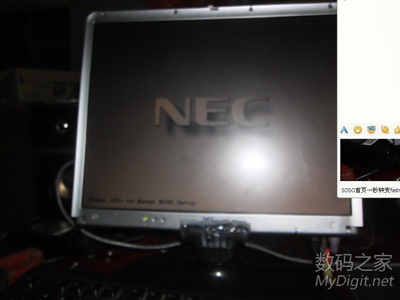

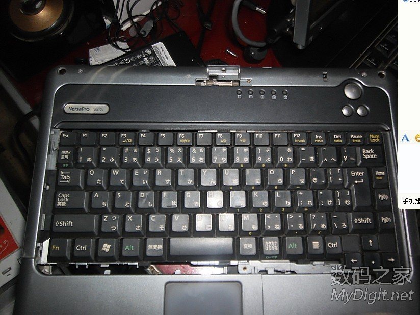

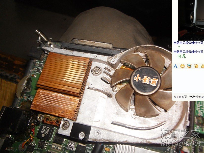

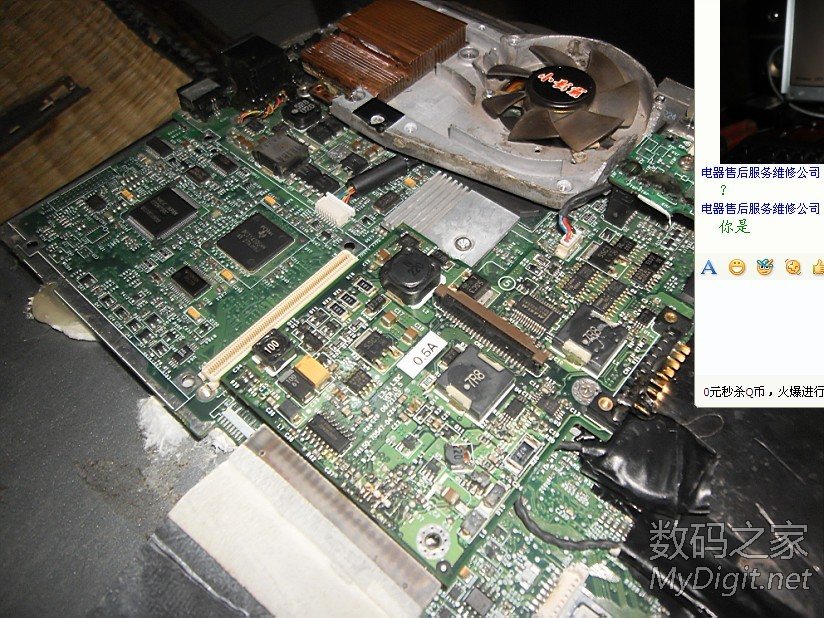

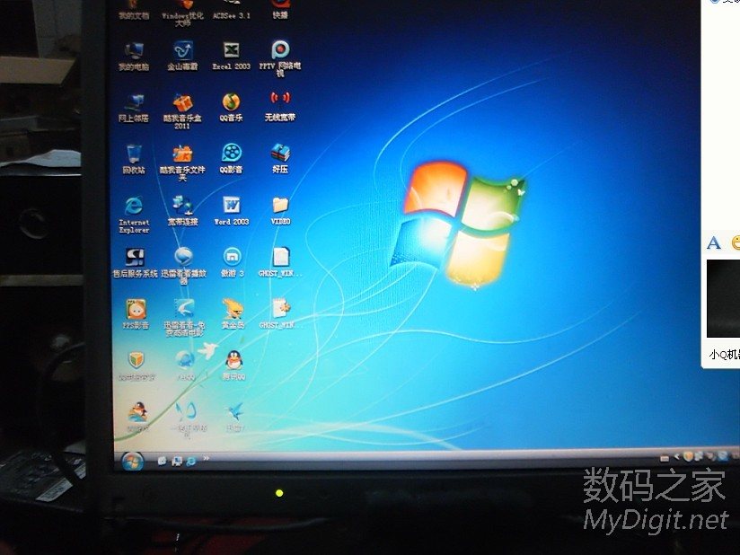

标题: 自己的NEC不能上网了 原创作者发表过望见谅申请转正 [打印本页]
作者: 旺仔美的售后    时间: 2012-3-18 23:52
标题: 自己的NEC不能上网了 原创作者发表过望见谅申请转正
今天的NEC  VA12J  的本本突然上不了网了 无论如何插网线总是提示网络电缆被拔出 立马打开插独立网卡的后盖重新拔插下练级线缆无果  随后拆机经过本人千辛万苦查找发现为网口坏   注:本人从事家电维修对这个稍懂 肯定不会花钱到电脑城去的  兄弟们应该会懂的    题外话
  可接下来问题来那了上哪去找那么薄的网口啊 我肯定是冒得那东西 翻都不用翻了 哎 结果一想到那老台试几上面拆了个经过简单飞下 把它很牢固的固定在主板上面  当时拆的时侯自己心底没谱都没心思拍照  请见谅    有跑题了 呵呵   结果简单联网试机  嗯这下心里开朗了 能正常联网了 随后在箱里找出相机拍照  也同时进行装几工作  就在这时问题又来了主板放步进去啊 怎么回事啊 ???哦  发现问题了 就是网口太厚了 装不进去  哎 正好 这下终于有理由来大改你了 呵呵 以前总想搞 可是没正当理由啊 也没时间啊   很久就想搞个一体机了  。。。。结果就开始了改造之路   注:机器底座是以前花350元买的带线的液晶电视机的  不过那好久前就坏了  这下正好利用下 其他的有原几的东东没另外花费  嘿嘿   不过本人还没学会在图片下怎么加上字  所以不好意思  辛苦大家 发挥想象将案发现场还原吧  ??不过这是真实的   记得加M币啊  只怪我文采不然这贴要加精啊     图有点乱 这个只拍了做好后的样子  哦  还有现在本人已经买了个2手本本  所以想出了也就暂时定价300元或者换个12寸左右的液晶电视  不知有没有的  QQ  1147385490  欢迎交流    过2天看有人要没  没人要再重新到交易区开贴  机器正常没如何问题带20G硬盘  平时上上网 看看电视  还是没有压力的   实在没人要就放那里到时说不定有用  本人已购本本  所以想换钱 或者电视机   有想要的或者换的  下手吧
作者: 丰收年噶    时间: 2012-3-19 00:08
什么恶东西啊,这号要求转正,我看该删掉眼睛都看花了
作者: 旺仔美的售后    时间: 2012-3-19 08:17
不好意思  不明白图片怎么会这样  重新上图 新手望谅解
