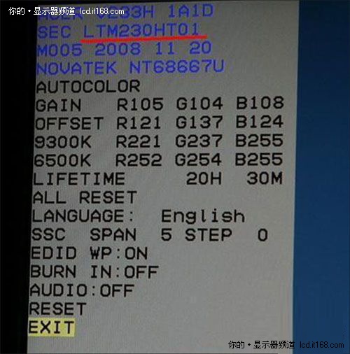

宏基(Acer)显示器工厂模式进入方式  在关机的状态下,先同时按住“AUTO”和”MENU”键,再按下“POWER”键打开显示器。此时按“MENU”键打开OSD菜单,将发现OSD菜单并不是向平时一样出现在屏幕中央,而是在屏幕左侧,其左上角出现红色“F”符号,用左右键调节光标至“F”符号上,按“MENU”键即可。
▲宏基(Acer)显示器工厂模式
  一、关机状态下,先按住AUTO和MENU键,再按POWER键开机;
  二、开机之后,把所有的按键都放开;
  三、再按MENU键,此时桌面会弹出菜单,但是但是左上角已经多了一个F字样;
  四、再按菜单左键,将图标移至F字样上;
  五、再按MENU键,就可以进入ACER的工厂模式。
  在该工厂模式下,我们可以看到不少对我们很有用的信息:如液晶使用时间,面板版本信息等。
