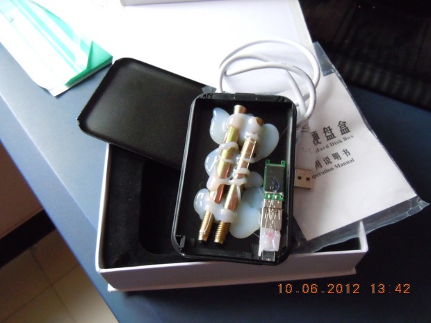

今天同事给我打电话叫我去看看他新买的移动硬盘,顺便给分下区。因为他找别人分区没分了,结果还存不进去东西了,我去看了一下.
    第一眼看就觉得不大对劲,插入电脑后有绿色的箭头,但是我的电脑里面没有盘符。打开磁盘管理,发现可以识别。但是2T的硬盘硬盘在资源管理器里居然显示竟然有1.9TB 但其实他的容量正确应该是1.853T 。这个是一个疑问.
    还有就是这个移动硬盘插入电脑后竟然用耳朵贴在上边听没有任何转的声音和吱吱的响声。我当时还开玩笑说你这个移动硬盘好啊,超静音的!
    最让我怀疑的是也是让我疑惑的是,买的WD移动硬盘,在用DG进行分区的时候竟然显示是这个盘号:Generic Flash Disk USB Device 。移动硬盘可以显示成Flash Disk?这个我不是很确定。一般都是U才这么显示的吧。
    最让人郁闷的是:同事买的那家TB店铺已经让TB给封掉了。也就是说那个TB店已经不在了。打老板的手机,不接。

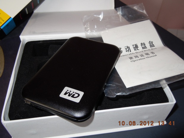

    同事是在TB上看到的,2.5寸 2TB WD移动硬盘 470买下来包邮。这470办理的是宅急送代收货款。可以说是货到付款,看到货才放心。他这么想初衷是好的。但是我还是感觉好像是被骗了。但是没有明确的和他说,再者我也不敢打开他那个硬盘盒,看他挺上火的。
    最让人可以又好笑的是:那个TB店主竟然送了一个小礼物:128G的优盘。 同事很高兴,插到电脑上存了一部电视剧,结果都是乱码,随便百度一下,128G U盘 乱码 。呵呵,就知道是什么货色了。
   发这个贴主要想问问各位大师们:
  1. 如果不是固态硬盘,是不是最好的移动硬盘在插入电脑和分区读取数据的时候都能听到里边的磁盘转动声音和吱吱的声音?
  2 .移动硬盘在电脑上到底能不能自然地显示出 Flash Disk 这个盘号?
  3. 退给那个JS是不可能的了。大家想想能不能有什么补救的措施。尽量减少损失,做到物尽其用。毕竟470买的。扔了
太可惜了。
  感谢大家 。在迅维网的CN贴就先给大家了。希望大家多帮小弟出谋划策。

Generic Flash Disk 好像是HP的闪盘。。。
作者: zmic    时间: 2012-3-1 10:26
怎么可能是固态硬盘,就是用U盘扩容的,哪有2T的容量

当你看到盘号:Generic Flash Disk USB Device 就不要试了,是U般修改了参数,假货!
只有固态硬盘才没声响,这显然不是,你别想它还能做什么用,根本就不可能做移动硬盘用

470???现在什么时候?一看价钱就知道不是什么好货色的!当作教训吧,把扩容盘重新量产,或者还有那么一点容量可以用!

作者: 好人跟班    时间: 2012-3-1 18:13
小亮的铺子 发表于 2012-3-1 17:34
兄弟遇到过吗?HP的这么显示?搞不懂 对这些东西实在没研究
找了个HP闪盘,的确是这么显示的

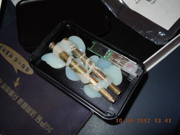

作者: garden    时间: 2012-3-1 20:22
我也买了一个。。。。
拆开是个20G的三星盘。。。

明摆着就是个小容量的U盘

那是u盘,看看主控是什么,重新量产一下,说不定还能当个u盘用
