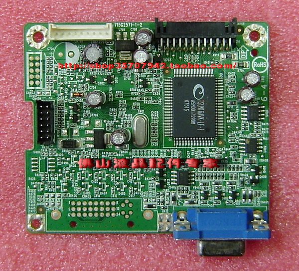

收了几台华硕VW193D-B液晶~要换驱动板~原版是不带DVI接口和音频的~如图

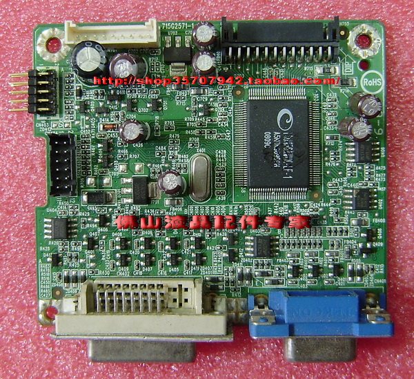

可手头上只有VW193T的驱动板~带DVI接口和音频的~如图
请问能直接替换吗?电源板要改吗?(两款电源板貌似一样的吧)如果可以就在后面板开多个口了~还能接DVI~呵呵~
作者: 键盘瑜    时间: 2012-1-15 10:54
可以换的,最多你把DVI接口拆掉了
作者: 腾达电脑1    时间: 2012-1-15 10:59
装上可以正常使用 的话拆掉不就OK了
作者: Yy.    时间: 2012-1-15 11:59
只要程序一样就可以代换
作者: tong1152    时间: 2012-1-15 13:32
键盘瑜 发表于 2012-1-15 10:54
可以换的,最多你把DVI接口拆掉了
直接换~不用改电压吗?
作者: tong1152    时间: 2012-1-15 13:34
腾达电脑1 发表于 2012-1-15 10:59
装上可以正常使用 的话拆掉不就OK了
我怕装上后烧屏啊~
作者: tong1152    时间: 2012-1-15 13:36
Yy. 发表于 2012-1-15 11:59
只要程序一样就可以代换
听说不带DVI是三星屏的~带DVI的不是~可以改写程序吗?
作者: 青河科技    时间: 2012-1-15 13:44
这两个板子外观看看没有什么多大区别 应该能代换 你测测你的板子和电源板的接口上面各脚的定义一样就行 在后面开口开的也不好看 把DVI去掉装上还是原装的
作者: tong1152    时间: 2012-1-15 14:28
青河科技 发表于 2012-1-15 13:44
这两个板子外观看看没有什么多大区别 应该能代换 你测测你的板子和电源板的接口上面各脚的定义一样就行 在后 ...
我就怕程序不支持屏~
作者: 金时效    时间: 2012-1-15 14:33
换看看的应该可以的。不行就刷程序
作者: tong1152    时间: 2012-1-15 14:46
金时效 发表于 2012-1-15 14:33
换看看的应该可以的。不行就刷程序
没有三星屏的DVI程序啊~
作者: 电脑青竹    时间: 2012-1-15 23:11
直接换之,如果壳子没有dvi接口就直接拆掉
