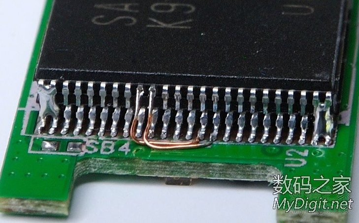

8GBU盘里装了两颗HY4G闪存,我手中还有一颗4GB PQI闪存,能不能焊进去组合成12GBU盘????
主控是安国AU6990,,,求方法。

可以U盘叠焊,首先要看主控还有没有多余的CE引脚,而且两片FLASH型号要一样,否则不能叠。

有没有安国AU6990的图纸,我研究一下,,,叠上去只要能量产过去不就OK了?哈,,,8GB那两颗就是我装的,原配是PQI 4G闪片。

理论是可以的,量产成功就行了。之前看别人做的32G的就是用这样的方法,自已没有测试过。。

芯片型号不一样不能叠的,量产也只能人一片F,自己做优盘多年经典的说
