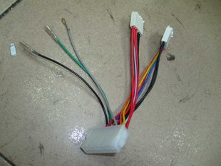

作者: edisong    时间: 2011-12-5 14:50
实际上就是改改接口线路,不难的。
有上面这个接头就方便多了。

作者: mag200408    时间: 2011-12-5 23:08
直接买条转换线即可,才花费几元,又不会破坏ATX电源。

跟你讲个关键,现在ATX电源很多没有-5V,你要找一台有负5伏的来改才行,AT主板,要用到负5伏,
其它的修改比较简单,我做的话是把坏AT的线拆下来换到ATX上面,,绿对黑直短,原AT开关,接电源进线处(电源盒内按原来AT电源接法),让开关不开时完全断电才安全
