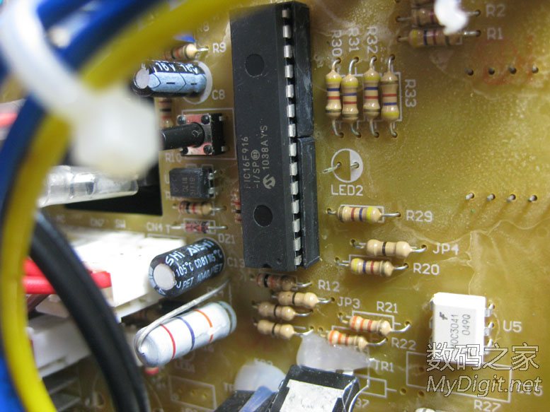

刚从淘宝买的,就拆了,看到板子上全是水渍,请问是洗板水吗?

很明显这是液态助焊剂的残留,厂家没有洗板。

这个应该是液态助焊剂留下的,估计是厂家根本没有洗版。。。。。。。。。

这个不是水渍是板子过波峰焊后留下的 电脑主板也这样大只不过后面有专门清洁的工序所以是干净的

应该是免清洗助焊剂的残留物

不是洗版水,是板没有洗

电容都瘪了,还有那个长的集成电路是放在两个座上的,八成是旧货(根本就不是安泰信的),加了个新外壳。
