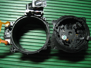

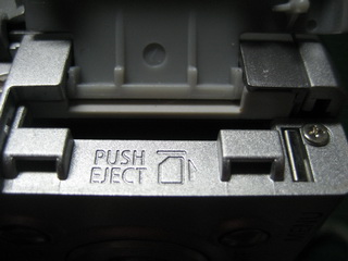

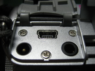

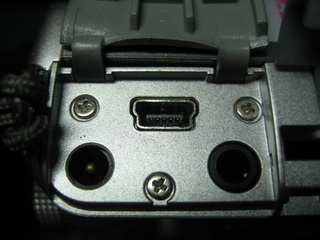

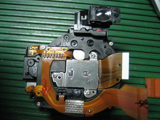

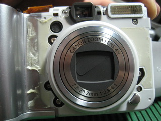

     佳能A610快门光圈叶打不开,依次将右侧、左侧、底部的螺钉拆下注意有些是暗藏的。见图

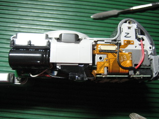

其中将电池盖内也就是电池底部的3颗螺钉下,将机顶部电源和拨盘件儿拆下
可见电容对其放电那是必须的,接下来拆右侧的按键板及下面的绝缘部分同时前面板拆

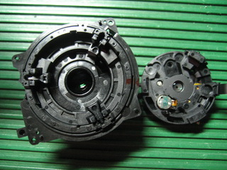

记好镜头各部位的螺钉位置最好记录下、下面就可以拆下镜头啦

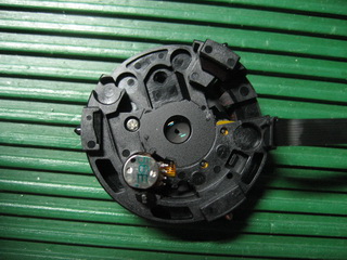

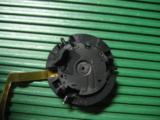

然后将焊点焊开拆下后组
拆下快门组对其处理OK
搞定后装回去,正常祝贺下。

今天拆A610,快门打不开,拆到快门处,不敢拆了,要焊下排线,复原,多了一个弹簧,几颗螺丝。
