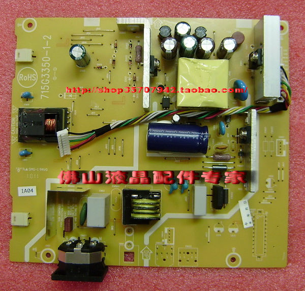

ACER V193W 电源板型号是715G33550-1-2 真的不知道哪根接12V啊
作者: loverking    时间: 2011-8-30 23:00
这是电源板
作者: 赵德龙    时间: 2011-8-30 23:08
12V应该没在这几根线里,直接去高压部分了吧,你是想改高压吗
作者: loverking    时间: 2011-8-30 23:15
电源IC炸掉了,看不到型号准备换通用板,但12V往哪里接?谢谢
作者: pfvl2008    时间: 2011-8-30 23:17
楼上说的对,12V没有接出来。那个插头应该是接驱动板的,驱动板不用12V,只要5V就可以了
作者: loverking    时间: 2011-8-30 23:22
谢谢了,换通用板12V怎么控制开启呢?接到三极管?

按说炸了电源IC, 那么我想你是换通用高压板吧!如果接电压板,只要取电源板的14V输出,通用高压板与驱动板的连接,接一下VCC,ON/OFF .GND,试下
作者: 一条河    时间: 2011-8-31 09:27
14伏就和12伏功能一样,只不过电压高了点,
作者: 忠忠    时间: 2011-8-31 10:21
十二V的高压条它的使用范围是在十二V到二十V的  接14V
作者: sunweichao    时间: 2011-8-31 11:22
楼上正解  十二V的高压条它的使用范围是在十二V到二十V的  接14V

这个是接驱动板的几根线,驱动板供电有5V或3.3V的。高压板是将12V直流转成几千V的交流点亮灯管。

这个板子是高低压一体板,找12V干什么呀!
