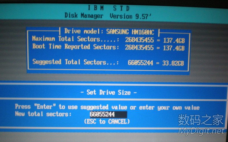

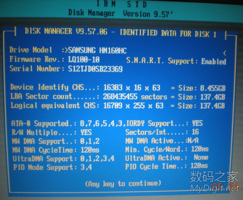

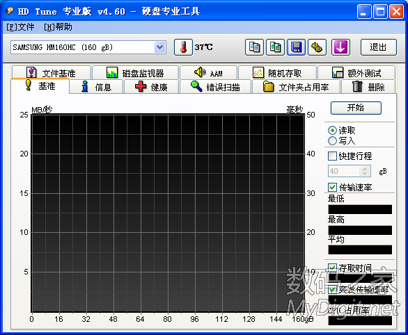

一个三星笔记本160G硬盘,通过DM改变容量后(调小容量上到老机器上),现在想恢复原来容量160G,但是只能找回137G的空间,剩下的10G左右的空间怎么也找不回来了,不知道运行DM的时候设置了那里,现在求助高手指点,万分感谢!!!
原来正常时候的容量图:
图片:24-五月-2011_08-59.png[[url=]删除[/url]]
通过DM调整后现在的容量:
在DM理的信息
图片:d2.JPG[[url=]删除[/url]]
