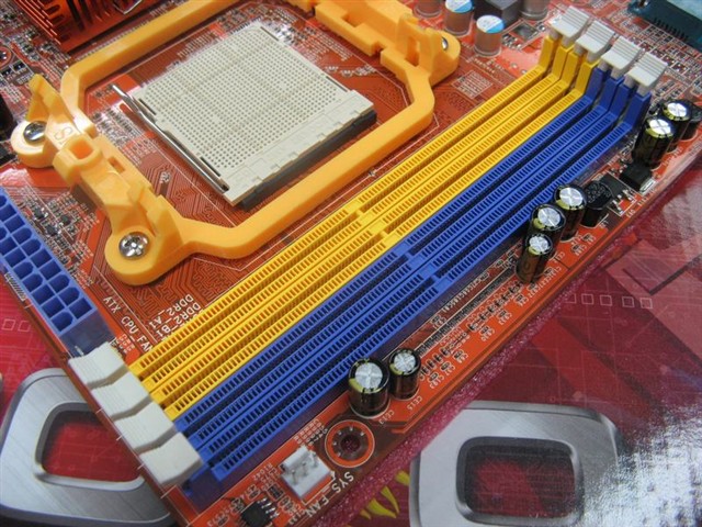

一块梅捷NF5主板
由于家庭电路问题,导致电脑电源和主板烧坏,。
用替换法确定了电源 烧坏了。
换上一个好电源,按开关无反应,不通电。
主板 用肉眼可以看到一个 8脚的小芯片击穿,(貌似是电源IC)不懂是不是,呵呵,菜鸟一个,。
心想吹下来  换上一个试试 看能不能好
可是找不到一样的,那个8脚芯片上写的是 P771U8
。不知道该如何代换,找个什么样的 焊上呢?
俺是菜鸟,不懂是什么芯片,这个板子SY-N5H-RL
我来个图
就是那个PWR_FAN风扇插座下面那个,小黄插槽上面。(他们之间那个8脚的)爆了。
顺便说一下,刚才看了,爆的那个8脚芯片和 下图的SYS_FAN插座下面的那个8脚芯片型号是完全一样的。
芯片上写的是
uP771U8
PTK954
学一点量一点,呵呵
今天看了用PCIA14量,没有待机电压,为0.
板子上一共找到2个1117。。。其中一个输入5 输出3.4     另一个输入5 输出0
不知道是不是问题就出在这个输出为0的1117上呢?

作者: 苏鹏马培    时间: 2011-5-28 00:37
我补上图了。麻烦高手们看看,麻烦说的详细点,呵呵
作者: 马小乐乐    时间: 2011-5-28 09:23
应该是风扇供电的场管吧
作者: 吴俊霖    时间: 2011-5-28 09:27
从图看可能是风扇的供电管
作者: 苏鹏马培    时间: 2011-5-28 15:47
问题是这个型号的 供电管 如何代换呢,我看了很多废板,上面都没有这种型号的。
