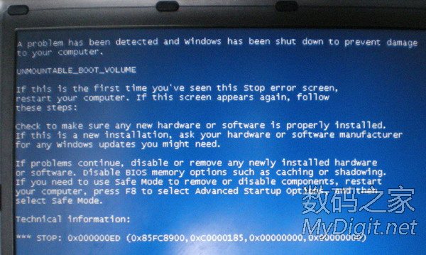

一台D410本本,机器开机进入系统时候出现蓝屏,再从新启动后偶尔可以启动到XP界面,但是速度很慢,好像是硬盘速度变慢!更换内存,网卡,硬盘等无效,偶尔启动正常!不知道哪里出了问题,请高手指点

南桥的可能性很大,换个试试
作者: Twitch    时间: 2011-5-25 12:00
以前我也碰到过这个问题,把IO加焊一下就好了,不知道楼主的会不会和我的一样

作者: Twitch    时间: 2011-5-27 11:48
IO一般在pc卡插槽下面,smsc的

作者: 三E笔记本    时间: 2011-5-27 20:04
别动不动就去动桥啦。电源也会影响变慢的。

作者: 48740506    时间: 2011-5-28 08:01
CPU都没换了试。你怎么知道就不是U的问题呢。动不动就干桥。风险大啊。
作者: ykl8    时间: 2011-5-30 05:44
CPU是直接焊再板子上的,不能换的
