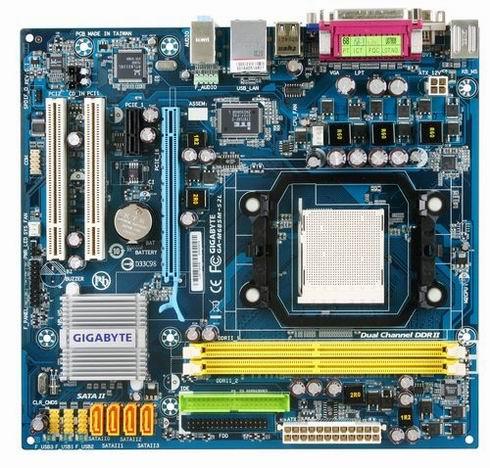

这个主板开始的故障为CPU温度过高,上4800+的U 开机就70度以上,用一会就自动断电,但是用摸CPU温度不高,换过U架和U都不行,换风扇当然也不行,后来换了LE1100 温度好像低了一点,上机箱后没想到出新问题了,开机报C1故障。
测试内存供电正常,内存电源IC为RT9199 入电压3.3V正常,输出电压1.88V也是正常的,立马重写了BIOS  涛声依旧。板子桥供电IC W83320G 输出1.2V也是正常的,压桥没反应,不知道该怎么修了。
大侠出来指条路啊!

CMOS_CLR清下吧..技嘉的板经常有这现象

BIOS都重写了,电池根本就没上,哎
作者: 小门    时间: 2011-5-20 13:42
换个U试试 AMD的U管理内存
作者: 天之火a    时间: 2011-5-20 15:26
会不会装机时把内存边上什么件撞掉了,仔细看下
CPU温度不高 但显示高温,你查下温度监控电路是不是有问题

怎么都说内存去了,,,C1 也要看是怎么跑的啊,,要是  直接跑 C1,不就不是内存的问题了,,,

先换cpu,然后看内存的系统管理总线,spd,时钟是否正常!

有些时候这个内存槽坏了也会不过的,,老跑C1,有时候有可以的,,你看看槽有没有空焊,。

内存上一个储存内存信息参数的芯片

这种故障扩大了。或者你先把LE1100换回去。看一下内存能不能过。也就是先把故障还原了再说吧。

换IO 吧 温度是由IO 控制的

加热北桥试一下,我今天修了一块杂牌版也是把C1,换了cpu无果,加热北桥后,恢复正常
作者: lvhongrong    时间: 2011-6-12 22:31
我修这种主板通常都是刷bios,重做桥的,修复率不低的哦。
作者: melody198601    时间: 2011-6-12 22:43
纠正一下,你这个RT9199,不是产生内存主供电的IC,你弄错了,但是内存供电看样子是没有问题的。可以加焊一下单桥试试

c1是内存的问题啊,不能只查电压,信号也要查一下啊
