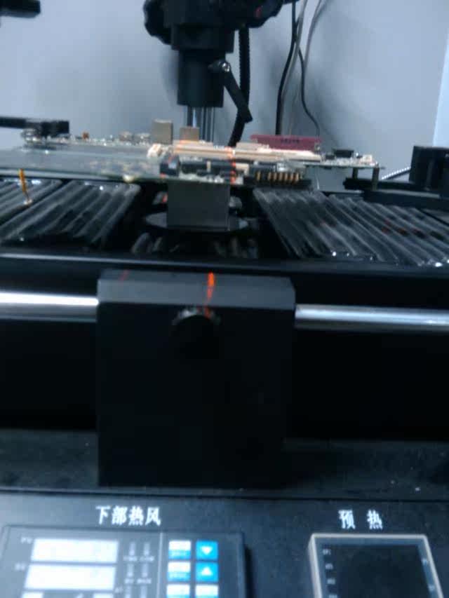

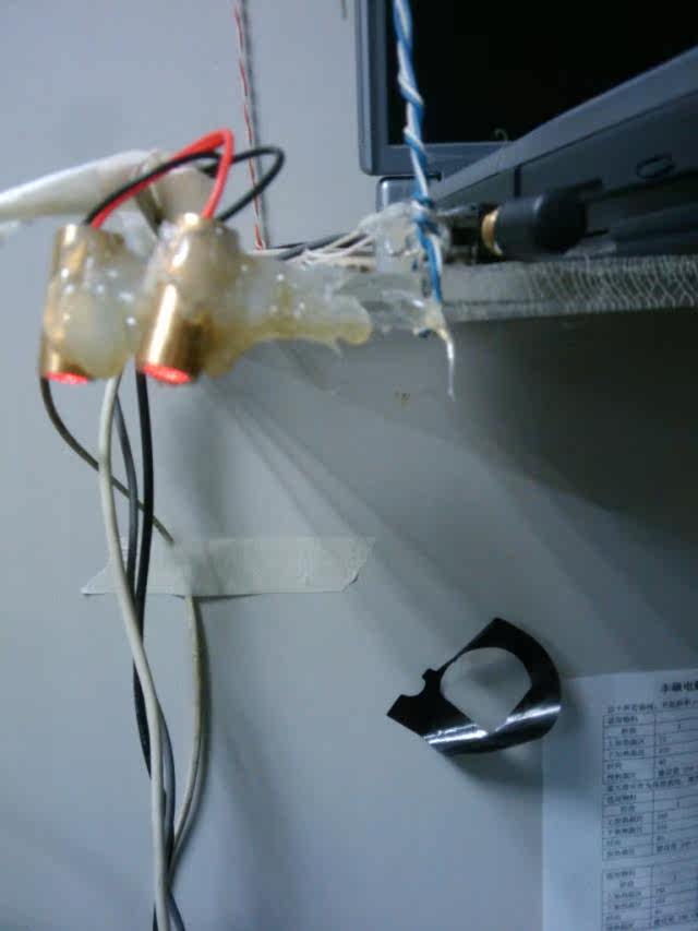

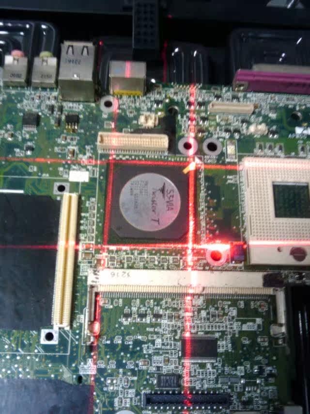

每次做BGA,下风枪对位有些麻烦,也有可能是地方太小的原因,BGA机的右边是玻璃门,所以右边对位很不方便。图片如下,
成本不到30元。

不需要这样吧,先把上下风嘴对好了,再上主板,以上风嘴为基准摆好主板就行了,
作者: 无锡易修    时间: 2011-5-11 16:55
有意思,这是激光发生器么?

作者: gggg82    时间: 2011-5-11 17:18
用过楼上朋友说的,先把上下风嘴对好了,再上主板,BGA机买来的时候试过几次,后来就不用了,。
