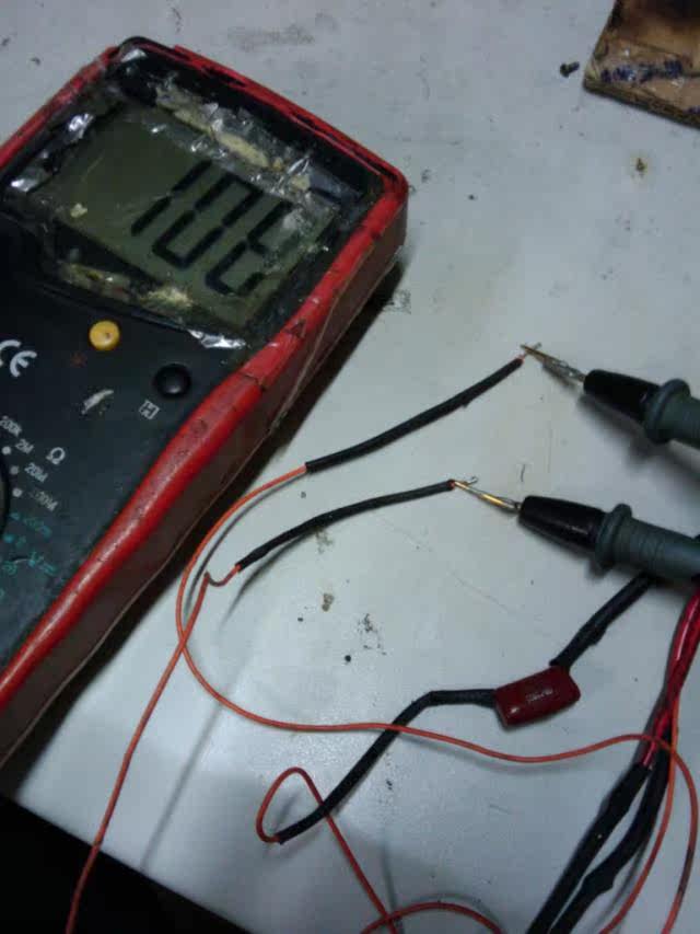

接机一台A6000,客户说是开机丢电,
开机5秒后丢电,指针在3的位置丢电。
看这情况,以前的经验是内存不过,换了一根内存上机测试,试机还是一样,再换内存另一个接口。看到电流跑过刚才的位置上心也在喜,不一会就看到开机画面了。原以为就这样好了,谁知试了几次又是一样的问题丢电,想想会不会是北桥的问题啊,不用多想了,拆机吧,拆到键盘的时候想到以前也有过这样的问题,键盘短路。直接把键盘去丢,试了不上20下,当然是把硬盘去了,再试的,不然。。。。。
这下不知怎么办才好了,因为前面和客户说过了,是主板上的问题,没办法想到原来做的修键盘短路的工具还不知在不在。找找看
吧,找好好不一会,就到了。现在让大伙看看我做的图。很简单的一个变压器。。
接上220V,出来的接线的接键盘引脚。键盘引脚每根线都接过,接到第一根与第三根的时候,出现一点小火花,心喜中,因为看到这个就说明故障找到了,再电一次,一根与三根线,没有火花了,接上键盘再试,ASUS 的画面出现了,反反复复试了好几次,交机。此机出去快一个多月了。
小平有限,描述不是很清楚。希望能帮到同行的朋友。

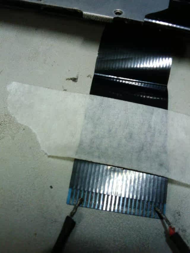

110左接第一脚,110V右从第二脚划到24脚,
110左接第二脚,110V右从第三脚划到24脚
110左接第三脚,110V右从第四脚划到24脚,依此类批。对不起朋友们啊,图片上面少了一个右字
经验得出,有部分因键盘问题引起点不亮的机器可以用此法试下。

大鸟,这个也很简单,你接到如果是笔记本电源部份短路会烧什么,对,就是保险丝了。把它当成保险丝就可以了
当时键盘阻值没有量,如果量可以用200M那个档位可以量到,阻值很小就表明坏了。只不过量量也浪费时间。因为故障点找到。用这个在键盘接口接几次就好了

楼主,你这样电键盘还能用吗?  你的意思说键盘每2个相邻间的软排线阻值都应是OP(OPEN)
有阻值就是漏电, 用你做的小电流高电压冲击 就能把漏电的地方打开,是不是这样的
作者: gggg82    时间: 2011-5-8 16:44
电不是220V的只是接上220V供电,表数字上面都有显示是110左右的电压(60V电压是最好的)。我做这个电之前,也在想会不会烧坏键盘,经验得出,不会烧坏。最多是键盘,有几个不好用.大部份都可以正常使用。07年的时候修这种问题修不少有些要电完拆开补线(断线不明显要用表来测)。有些键盘价格高不像现在,没法做了

回复 aguo123 的帖子
正解。这台机电完之后每个按键都是正常用的。

回复 三石专用 的帖子
你说的是第一张图吗,V是电压表,A是电流,这个是我自己做的故意把两个表放反了。有可能是图片不清楚,有时候我看多那种数字万用电源,也会搞有错确
