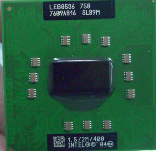

今天给笔记本清理灰尘 摘散热器时候 不知道咋的 cpu上面一个小零件给带了下来 小零件样子大概一边四个触电 两边总共8个 这是个什么零件 点亮开机卡在win进度条 是不是少这个零件的原因呢???

CPU上的?一般是排容吧

排容有正负极吗?? 随便焊上就可以?
作者: 南极宝宝    时间: 2011-5-4 12:47
随便焊上都可以

掉什么就补上    要不然换个CPU试   问题在哪发生就从哪解决

硬盘放到别的机器上没事 内存换了也还那样 排容焊上也卡死
