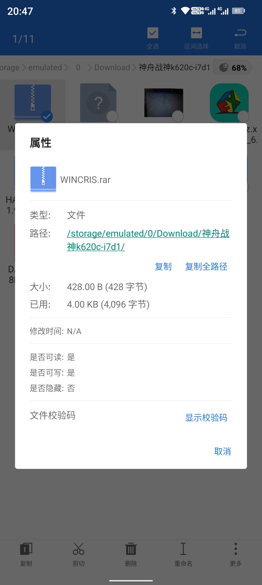

作者: xml08    时间: 2024-4-28 20:48
打不开,文件只有480B

作者: victor7491    时间: 2026-1-31 15:05
下载链接失效了,浪费了2积分
