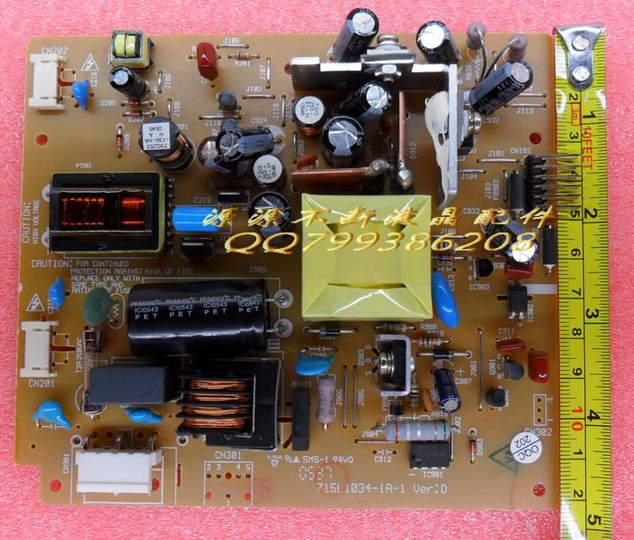

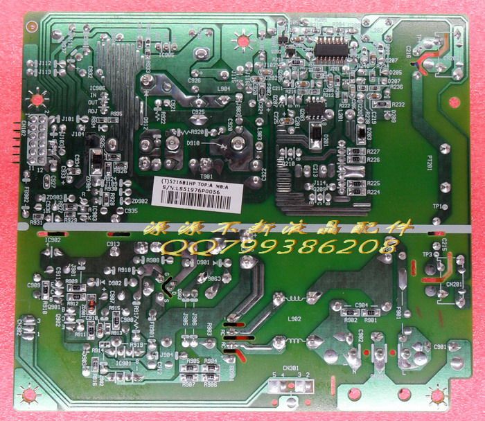

这个板子5V 输出。2.5v.3.3v输出都正常。只有12v输出很高。用万用表直流挡有187v。。显示器故障是电源只是灯一亮就灭。屏也是一亮图像显示都正常。闪下就灭。。第一次拆开发现是12V上的电容鼓包。换了。故障一样。换过SG6481电源芯片。还是一样。现在纠结在。5v输出是好的。应该前面开关管的和反馈电路应该是好的把。?现在不知道怎么去找病因。。希望懂的朋友给个意见要这么弄
(其中2.5.3.32个电压是5V电压进过1084-33和10842个管子转化来的)
作者: tanghaihuathh    时间: 2010-12-13 11:56
可以换个12V 有整 流二极管试试
作者: 快乐的飞翔    时间: 2010-12-13 22:02
它是单二极管焊接在一个铜片上。拿下来量。是好的。。二极管测量。。1. 278    2..是无强大。应该是好的吧
作者: 快乐的飞翔    时间: 2011-1-5 21:05
换光耦..431..解决
