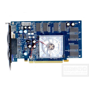

标题: 讯景6600LE 花屏 竖条,测试结果如下 不知道是哪个颗粒坏了 求解 [打印本页]
作者: 冰蓝小子    时间: 2010-12-10 16:51
Tested from 0 MB to 128 MB.
    LANE     E_BANK0 ERRORS
FBA[31: 0]         4384582
FBA[63:32]             192
FBC[31: 0]             192
FBC[63:32]             192
External Bank 0 Failing bits:
   A00 A01 A02 A03 A04 A05 A06 A07 A08 A09 A10 A11 A12 A13 A14 A15
   A16 A17 A18 A19 A20 A21 A22 A23 A24 A25 A26 A27 A28 A29 A30 A31
   A32 A33 A34 A35 A36 A37 A38 A39 A40 A41 A42 A43 A44 A45 A46 A47
   A48 A49 A50 A51 A52 A53 A54 A55 A56 A57 A58 A59 A60 A61 A62 A63
   C00 C01 C02 C03 C04 C05 C06 C07 C08 C09 C10 C11 C12 C13 C14 C15
   C16 C17 C18 C19 C20 C21 C22 C23 C24 C25 C26 C27 C28 C29 C30 C31
   C32 C33 C34 C35 C36 C37 C38 C39 C40 C41 C42 C43 C44 C45 C46 C47
   C48 C49 C50 C51 C52 C53 C54 C55 C56 C57 C58 C59 C60 C61 C62 C63
Read    Error Count: 0
Write   Error Count: 4385158
Unknown Error Count: 0

这种技术都有了,真是自叹不如啊.
作者: 显卡修好了    时间: 2010-12-10 18:56
这卡你不用测试了
把a区0-31 2个颗粒换掉 就可以了
作者: 谢龙飞    时间: 2010-12-10 20:27
看出错信息分析应该是GPU地址线有开路。
作者: 辛颖    时间: 2010-12-10 20:53
全部都有错误,是不是gpu虚焊了,6600虚焊不少啊,加焊gpu看看有没有变化
