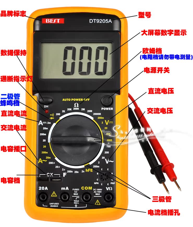

我图便宜卖了一个倍斯特DT9502A的数字万用表,结果测试时发觉欧姆档200欧姆和2000M欧两个档位短接红黑表笔数字不归零,始终在7至8左右,我想问大家这样正常吗?4.7欧姆的用mf47测在4.8欧姆左右,用倍斯特数字表测出来是5.5至5.6左右,相差太大,要是减去不归零的7.8的话,那就准确了,我想这是不应该的。

首先请确认2000M档吗?尽管用过多个厂家的9205,但是从没见有2000M档的,只见过200M档。
200欧姆和200M欧姆档不归零是正常的。
因为200Ω档短路表笔时连表笔的引线电阻也被测得了,我观察一般不大于0.8Ω。当然越小越好,那表示表的开关接触良好,表笔线材截面较大。
200MΩ档短路表笔时,会有1MΩ的初始值,这是设计上的原因,不是问题。
不过,具体到你这块表吗,我感觉有问题。

我重新看了看,电阻档位是:200 2k 20k 200k 20m 2000m。可能是印刷错误吧?200和2000m短接表笔,都在00.8,不知这样是否可以用,再就是请教一下,在实际测量时需要减去00.8这个数值吗?
作者:
宇光
时间:
2010-11-22 11:23
可以用,但200档短路电阻偏大,不是表笔不好,就是用不了多长时间会接触不好

数字表没见有2000m的档位。是不是楼主多弄了个0呀,200档有零点几欧是正常的,

我看了好几遍,确实是2000m,我估计是印刷错误,图片如下:
