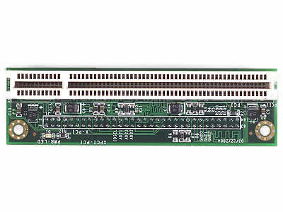

看资料写的PCI A14脚为南桥供电测试点 背面 如图,哪个是14脚 请高人给标出来指点下,谢谢

意思你理解错了,从正面看,从第一个脚开始数数到第十四脚就是你要找的那个点不要鄱过来找。

用万用表  一根表笔接上面 A14 一根接下面 就可测的出来了

正面数,从A面第一个坑开始数么
作者: 方邦铄    时间: 2010-8-28 22:32
对啊  就是这样数的 啊
作者: 盱眙桂林    时间: 2010-8-28 22:33
左边第二排从上往下数第七个

回复 陈桥五笔 的帖子
从正面看的   左往右  PCI槽靠北桥那一边上第14针

标了个三角形的是A
作者: 凝海    时间: 2010-8-29 08:46
其实这个可以自己用表笔找到的,PCI A14是测试点已经知道了,可以用蜂鸣档找后面对应的针脚,其它插槽同理。

左边第二排从上往下数第七个,就是你要找的PCI A14脚!
作者: 德强电脑    时间: 2010-8-29 09:03
正面接口朝上,靠显卡插槽为A 再从上往下14个孔 就是A14嘛
